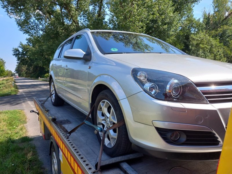

Prvni odtah po 15 letech spolehliveho jezdeni 1.5. letos, druhy vcera. Stejna zavada, opet prevodovka. Co z toho plyne? Nekupujte nic v Polsku pouziteho, naslibuji hory doly a skutek utek. Pan co me odtahoval rikal ze taky do firmy koupili motor z Polska a taky zadna slava.
No nic, tak auto uz opravdu bohuzel pujde z domu.
Odpoledne z kombiku v automatu pro 5 lidi presedam do Peugeot 206 s manualem, jak jsem ho sem daval minule. Je to auto male, ale lepsi nez MHD. A budu vybirat auto asi opravdu uz novy, buh vi, jestli ale auta nova vydrzi taky jen se servisem 15 let....

Nedá sa do tvojho auta namontovať manuálna prevodovka?
Lebo ozaj vyzerá zachovalo.
Re: Staré auto opravit nebo prodat?
Prave, krome ty prevodovky je cely auto ok, to me stve nejvic. Ale ekonomicky uz by to nedavalo smysl, navic ja uz s manualem jezdit nechci, na to uz jsem stary a pohodlny

tak to mrzi. Takze to ta repasovana prevodovka vzdala? To nastve 2x ze do toho clovek vrazil cas a prachy.
S novym autom to bude taka ta sazka do neistoty. Mne prijde, ze uz ked som vyberal Tucsona nehovoril som si, ze ci vydrzi 15 rokov ale po kolkych rokoch ho este rozumne predam. Ojazden by som nekupoval, paradozne asi len EV. Tam to tocvolant obecny az tak nezrasuje

Mel jsem letos v planuj jeste Polsko, no nastesti jsme jeli jen z Hradce a kdyz se ti na dalnici rozsviti auticko s klicem, neni to prijemny pocit. Znam ale dost lidi, kteri maji na displeji v aute sviticich diod nekolik a neresi a jezdi
Mam svoji diagnostiku zkusim na to mrknout a uvidime, co napise. Ale pocitam ze KO.

Akdyz mas ted 2 stejny prevodovky - neslo by z nich poskladat jednu funkcni?

Asi slo ale nikomu se do toho nebude chtit.
Myslite ze je mozny ze by automat blbnul kvuli slaby baterce?

Úplne v pohode... podpätie je často príčinou na oko ťažko pochopiteľných chýb.

Ano, na tohle máš diskuzi, třeba zde

Tak dnes po 20 minutách ježdění kolem domu to vypadá, že to fakt mohla být ta baterka, to vedro před týdnem jí taky asi nepřidalo. Auto nic nehlásí, kontrolky nesvítí, doufám že se to "samo" opravilo.
Pokud by se vám teda stalo něco podobného a automat dělal brikule, může to být asi taky "jen" špatná autobaterie.
