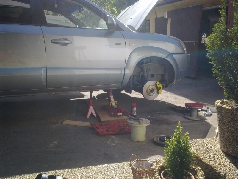

Napsal: 11 kvě 2015, 22:25
od Endy 1
Obraz3167 – kopie.jpg (202.11 KiB) Zobrazeno 6548 x
tak dneska předek
