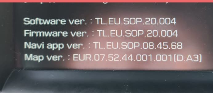

Dakujem mal si pravdu. Bolo to treba podrzat par sekund a potom sa to objavilo. Poradi mi niekto ci treba spravit upgrade a az potom nahrat mapy alebo to pojde bez upgradu.Mr. HYUNDAI píše: 26 zář 2020, 12:11 Nastavení se otevírá tím HW tlačítkem se symbolem ozubeného kolečka. Na Tvé fotce vpravo dole.

Mas starty SW a stare mapy ... hodne stare - 2016 ... Mas Gen2 jednotku, takze nestahuj mapy pro jinou (Gen5).
takze urob update SW: postupne od nejstarsiho po nejnovejsi ...
2017: https://yadi.sk/d/OVAReaXr3Gqwiq
2019: https://mega.nz/file/bLQDmaxT#GtKoWcmX2 ... miz4AK9poA
2020: http://fastshare.cz/13323873/gen2x-sw-20194.rar
nebo
https://uloz.to/file/ZZYBD1yDdj9w/hyund ... 020-7z-001
https://uloz.to/file/Jhc7x2Q4j9KX/hyund ... 020-7z-002
https://uloz.to/file/jmfCKnG1EJxj/hyund ... 020-7z-003
https://uloz.to/file/qeK22DZ8X1pf/hyund ... 020-7z-004
Vem nejakou SD kartu 32 GB a naformatuj na FAT32 nebo ExFAT ... pak tam supni, co stahnes ... update by mel byt bez problemu, jen se doporucuje mit nastratovany motor, aby se nevybila baterka.
Potom najdes najnovsie mapy tu, staci ich nahrat na SD kartu.
http://fastshare.cz/13324881/lgenavi-2020.zip

Diki moc za velmi vycerpavajucu radu a za linky. Super clovek!Gyngy píše: 27 zář 2020, 20:05 Mas starty SW a stare mapy ... hodne stare - 2016 ... Mas Gen2 jednotku, takze nestahuj mapy pro jinou (Gen5).

Díky Gyngy,
Tucsonek má aktualizovány SW, navigaci i mapy.
Na poslední grančce mi jen řekli, že je vše aktualizoávno.
Je vidět, že návod je napsaný opravdu skvěle, když jsem to zvládl i já.
