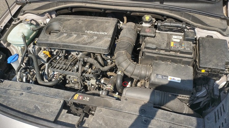

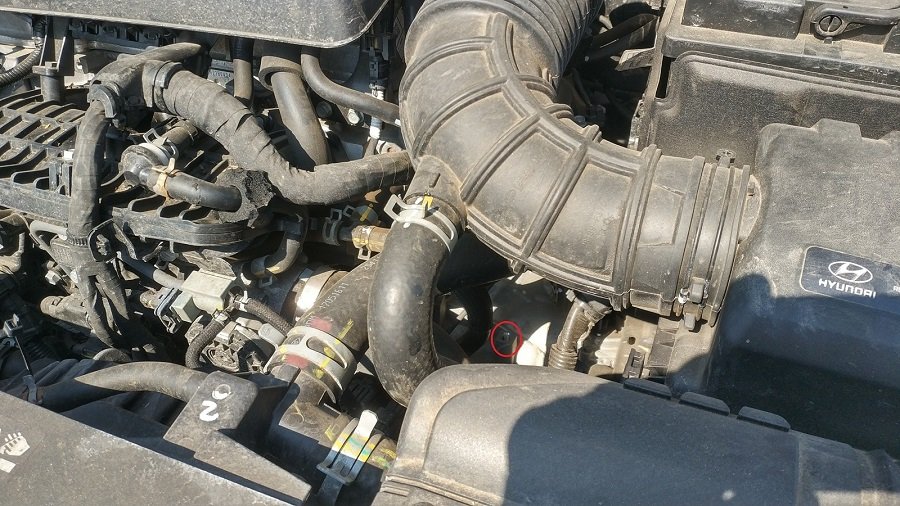

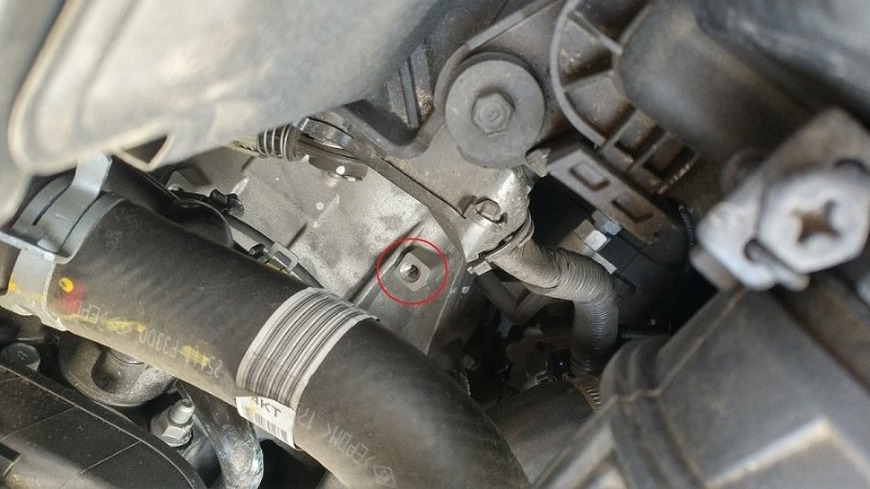

Ahoj, chtěl bych se zeptat jestli tam má být štoub nebo tam máme toto místo bez něj všichni. Všiml sem si toho náhodou, když sem koukal jestli mi tam nenapáchala nějaké škody kuna.

Mám to stejně a je tam toho víc volného. Prostě to asi bylo myšleno na uchycení něčeho a nevyužilo se to.

ok, moc děkuju za info. Já už začínal mít stach, kdy mi něco vyletí z motoru

Univerzálne odliatky na niekoľko variant použitia...
