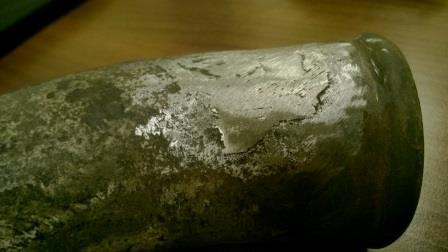

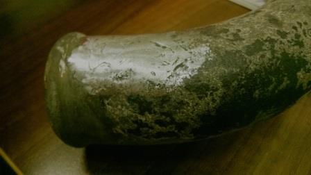

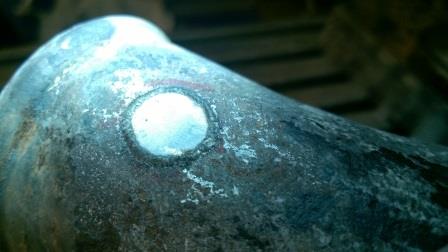

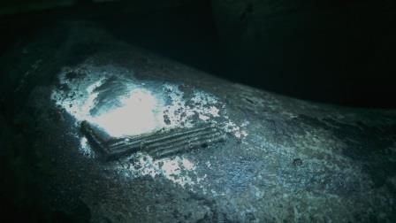

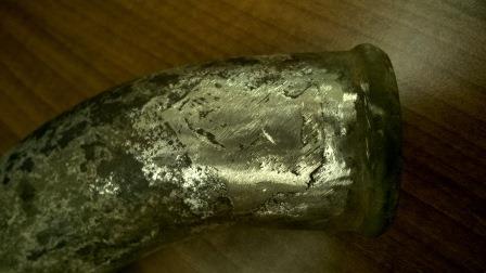

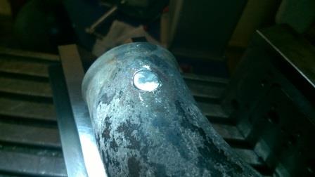

Mám za sebou Na R11 opravu vyvařením původní benzinové přívodní trubky v zadním podběhu, která byla prokorodovaná skrz naskrz. Normálně se to vařit nesmí a asi by to k slabému materiálu i špatnému stavu trubky ani nešlo, ale řešením bylo zavaření díry laserem, neboli vaření za studena. Nejprve bylo nutno díru (původně cca 0,25 cm2) rozšířit a pak do ní vložit kousek plechu, který měl být přivařen pomocí kompozitního drátku k trubce. Je to jakoby zalátané nití - viz. foto. Jenže ta trubka byla tak vyrezlá, že se i ten laser propaloval, takže nakonec museli vystřihnout díru cca 7x 3,5 cm, než konečně narazili na alespoň trochu zdravější původní plech. Takže znovu vystřihnout nový kus plechu, vložit a přivařit, ale navíc ještě okolí provařit tím drátkem, aby byl zpevněn původní plech trubky. Dělali mi to v Brně, a pomáhali mi s tím kolegové z VW Transporterclubu, konkrétně jedna veteranistka, co jezdí s VW T3, neboli s asi tak 30-35 let starým vozem, ale používá ho za vůz denní potřeby a za veteranistku se nepovažuje. Je to strojařka, která vaří tím laserem v práci. Teď mě ještě čeká natažení epoxidové pryskyřice na ten svár z obou stran, aby se to ještě poněkud zpevnilo, a pak alespoň 4 vrstvý nátěr (2x základovka, email a na to nějaký gumoasfalt). Nevýhodou laserového vaření je možné prolínání kapaliny, ke kterému může, ale také nemusí dojít, zkoušeli to a svár neprolíná, leč doporučují mi to epoxidem udělat.

Ještě další 2 fotky:
Re: foto vašich druhých aut.
Člověče, to je piplačka, jedna dírka a kolik je s tím starostí! Ale je vidět, že to bereš fakt zgruntu, to auto potom bude sloužit dalších 20 let

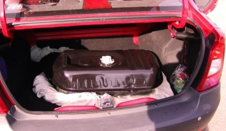

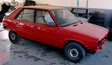

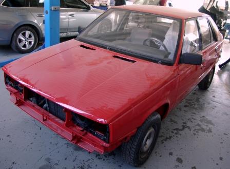

Včera jsem se byl podívat na postup opravy mého veteránka R11 a současně jsem tam dovezl palivovou nádrž po repasi, kterou jsem dělal doma svépomocí, abych aspoň trochu opravu zlevnil, (odstranění původního nátěru, zbavení koroze některých napadených míst, 2x základový nátěr a vrchní černý email). Odvezl jsem si domů k oživení a opravě zadní nápis Renault 11, kde je původní stříbrný nátěr písmen téměř setřený.
Vůz je po GO karoserie téměř hotov, v současnosti jsou na lakovně všechny vnější plasty (oba nárazníky a boční plasty). Vůz je již téměř zpět zkompletovaný a smontovaný. Trošku jsem se prohřešil proti originálu, protože jsem rozhodl černý lak nově nastříkat polomatnou černou barvou v původním odstínu, ale ne matnou a důvodem je špatná udržovatelnost té matné barvy. Mám problémy se spoilerem zadních dveří , který se nepodařilo opravit a není ve stavu schopném zpětné montáže, budu dál shánět jiný, ale pokud se to nepovede, bude ten starý v mezích možností zbaven rzi a připevněn přilepením k zadnímu víku.
Stav karoserie i kvalitu provedení laku lze posoudit z fotek, bohužel vůz je poněkud zaprášený, byl lakován již někdy před 4,5 měsíci, ale i tak je dobře patrné, jak se oprava celkově povedla. Z fotek je zřejmé, že po přivezení vozu domů práce neskončí, budu muset repasovat kola, obnovit nátěr na tažném zařízení a celý spodek vozu natřít protikorozním nátěrem, nejspíše Tlumexem.
Ovšem nepodařilo se mi dohodnout termín dokončení.

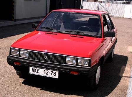

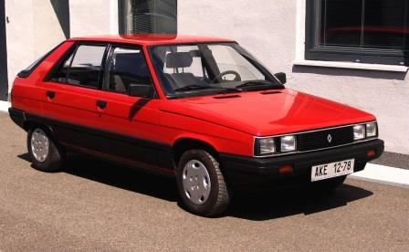

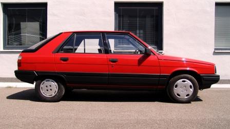

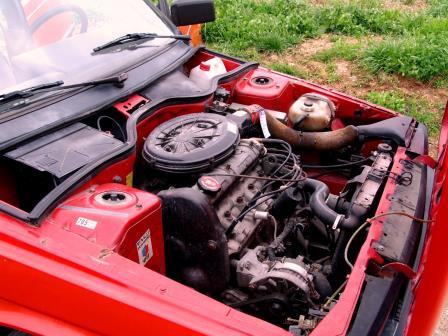

Tak a je to po rekonstrukci doma. R11 sice ještě potřebuje nějaké drobnosti, boční lišty, střešní lišty (lišty budu muset nechat vyrobit na zakázku, výrobu už mám), pak trojúhelníkový vnitřní kryt ke zpětnému zrcátku vpravo, kterým prochází ovládání zevnitř (to bude problém), no a perspektivně také nové reflektory vepředu a zadní světla.Také zadní spoiler na zadních dveřích, to bude druhý problém. Měl tam být už zadní nápis typu vozu, měl jsem ho připravený, obnovený, jenže jsem včera v půl 11 večer chtěl udělat poslední vrchní nástřik bezbarvým lakem a omylem jsem sáhl po stříbrném spreji. Výsledek je, že jsem koupil Lacostan a až zkažený nástřik na tom plastovém nnápisu odstraním, začnu od začátku znovu. Udělal jsem jednu chybu, neuhlídal jsem, že pod zadní značkou měl ten rámeček na zadním čele být nastříkán černě, takže za tento úlet neočekávám, že budu chválen a oceněn.
Dělali to tady: http://www.autocentrumvotice.cz/
Teď mě ještě čeká nátěr spodku vč. náprav, trochu to poladit v motorovém prostoru, ošetřit a natřít disky kol.
Pro lepší info dávám pár fotek:

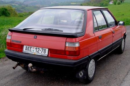

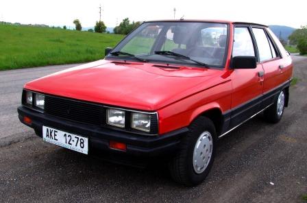

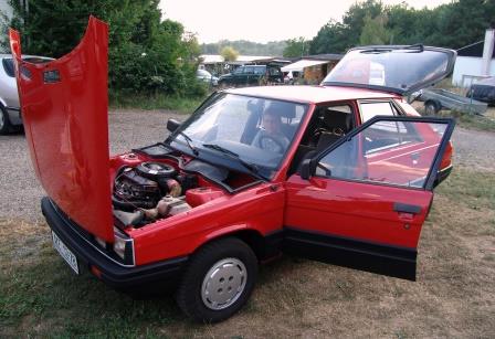

Takhle vypadal původně:
