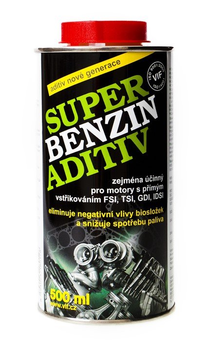

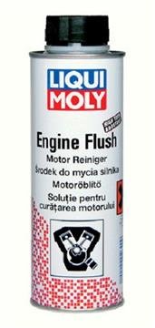

tak sam nakoniec objednal aj aditívum aj nejaký preplach motora aj ked sa leje do stareho oleja a tak sa vypustí a dáva so nový olej ale aspon niečo ako nič. má niekto skúsenostisti s tým preplachom ?
- obrazek_(2).jpg (131.62 KiB) Zobrazeno 1916 x
- 360x360_7877_2640.jpg (12.5 KiB) Zobrazeno 1916 x
Re: Výměna oleje u 1.6 GDI
podľa mňa to nemá zmysel, tvrdé usadeniny nerozpustí a "blato" odstrániš včasnejšou výmenou oleja. Použil som opakovane v staršom aute a bez efektu. Rozumnejšie je urobiť jednu výmenu oleja povedzme po 1000-2000km, kľudne aj nejaký lacný olej plniaci normu.
K tomu VIFu by som ti doporučil takúto nádobku dávkovač https://race-shop.sk/aditiva/166723-met ... 250ml.html
nasadíš hadičku na bazmek a plastový bazmek zatlačís do diery po "klik" - vytláčas potom vif do hornej časti a potom preleješ do nádrže.
Po vyprázdnení ten plastový bazmek vytiahneš opatrne napr. plochými kliešťami. Skús pohľadať či v tvojom okolí niekto nepredáva metabond, oni v tom predávajú svoje aditíva - ktoré mimochodom stoja tiež za hovno.
Super nádobku má millers aditivum - ktoré samo o sebe stojí za hovno ale tá nádobka je naopak super. https://www.mototechdiely.sk/produkt/mi ... gJFSPD_BwE
alebo si vymysli nejakú inú nádobku - dávkovač, VIF je super aditívum ale že nevymysleli "clever smart" dávkovač považujem za hlúposť výrobcu a marketingu...
V závere sa ospravedlňujem metabondu a millersu za hodnotenie ich benzin aditiv - millers nečistí len zvyšuje oktán, metabond ani to.

Kamarát mi ten preplach vyhovoril že je to somarina a auto má 46tis km že je to zbytočné. S VIF si už nejako poradím ale ďakujem za inšpiráciu
kamarát má pravdu....
ten preplach nie je nič iné ako petrolej a veľmi drahý petrolej.
