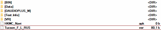

Postup:
1. Stahnout do PC program NavigationUpdater:
https://update.hyundai.com/RU/EN/updateNoticeView/329#
2. Naklikat: Region - Russia, Znacka auta - Hyundai, Jazyk - English
3. Najdete svoje auto - dolu se zobrazuje i verze Headunit systemu - Gen2, Gen5 a tak.
4. Pak uz jen staci mit 20GB mista na disku a nechat stahovat.
5. Po dokonceni NEkopirujte na SD kartu pomoci programu - udelame v bode 7 rucne.
6. Editujte 2 soubory - v NaU\Tucson_F_L_RUS\Data\Nation\EUR\STD\Map\ MAPMODULE.bin a SDMODULE.bin - zmente RUS na EUR. (Ja mel stazeno v Downloads/NaU/)
7. Po dokonceni nakopirujte na SD kartu RUCNE obsah adresare NaU\Tucson_F_L_RUS
Melo by to vypadat nejak takhle:
Annotation 2021-04-14 100745.png (7.27 KiB) Zobrazeno 1838 x
8. Sup do auta a updatujte!
PS: pokud by neslo updatovat, tak preskocte bod 6. Navigace se sice bude hlasit jako ruska, ale mela by fungovat uplne normalne.
