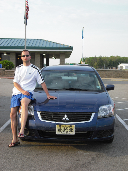

tak ja si zas dovolim porovnanie - aby som tu nevyzeral, ze sa tomuto super tematu nevenujem. Na potulkach v USA som mal pozicany 2009 Mitsubishi Galant s 2,4l benzinovym motorom a 5st poloautomatickou prevodovkou. Motor mal vykon 160 koni. Je to deviata generacia vyrabana v Ilinois, USA... presiel som cca 1800 mil - svetaci a matematici si to prepocitaju na km polahky...
subjektivne solidne zvezenie, vyborne starty z krizovatiek - pri vyssich rychlostiach (okolo 75-80mil/h) motor tocil smiesne malo - asi 2300-2500 otaciek, velmi tichy. Akceleracia pruimerana, dokonca aj v plne automatickom rezime. Pri manualnom -sekvencnom-radeni to bolo dost rychle... ale nekamenujte ma ale rychlost od 20-30 mil na 75-80 nabiehala vyrazne pomalsie ako u Accentu. Mozno za to moze hmotnost, moznonieco ine... subjektivne sa mi vsak zda ze zrychlovanie - a tym nemyslim start z nuly, ale proste bezne zrychlovanie je lepsie u mojho Accenta. Co ma prekvapilo bola ale pohodova spotreba tak velkeho auta - cosi cez 28 mil/galon, teda 7,8 - 8litrov na 100km. Vratane stale zapnutej klimy, miest ako NY, Washington, Philadelphia a Chicago. Dialnice 75-80 mil/h, okresky 55-60 mil/h.. vsetky udaje podla GPS, kedze palivo je lacne neriesil som to - 13kc/liter... rozdiel oproti Accentovi je vsak v tomto rezime asi 2,8-3litre a to je u nas uz zasadny rozdiel. Motor to bol Mitsubishi, nalietanych asi 30 000mil, konstrukcia japonska takze ziadny americky zrut
chcel som si pozicat povodne nejaku 1,6 ale bohuzial nic take nemali, takze aspon toto ako prispevok do diskuzie
BTW foto je z parkoviska pri plazi, tak prosim ziadne nemiestne komentare k mojim bielim noham

Kdyz jsem pres tu fotku jen tak prejel, tak jsem myslel, ze to je Passat B5,5....tohle Mitsu ani neznam, pekny:)
