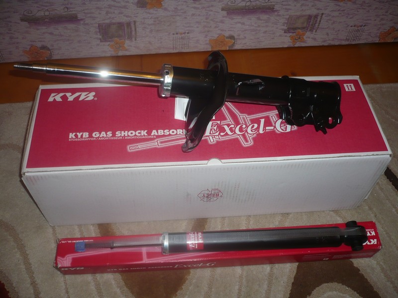

Tak chlapi ... oboje tlumiče od KYB na Accentíka jsou doma =D> teď už jen to počasí a jdou na auto .... a díky Zdeňkovi76 za spolupráci ...

Gandalf
Příspěvky: 2062
Bydliště: Brno-venkov
Re: Podvozkove casti (tlmice, pruziny)
Příspěvek od Gandalf »
Vilda: Tak doufám, že je doma ručně trénuješ, aby na autě byly pěkně ve formě... :mrgreen:
Už se těším na zkušenosti z jízdy!
Vilda
Příspěvky: 3717
Bydliště: Praha 5
Příspěvek od Vilda »
Na posilování jsou jak dělaný :D jdou pěkně z tuha, hlavně ty zadní ....
