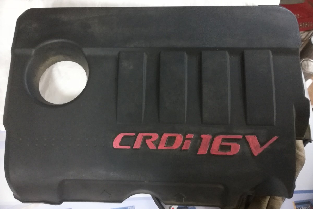

Nee kapotu,tu už přece máš. Myslím ten umělohmotný kryt na motoru svrchu. Jednoduše ho škubnutím nahoru sundáš a zespoda podlepíš materiálem pohlcujícím zvuk a zase nacvakneš zpět.

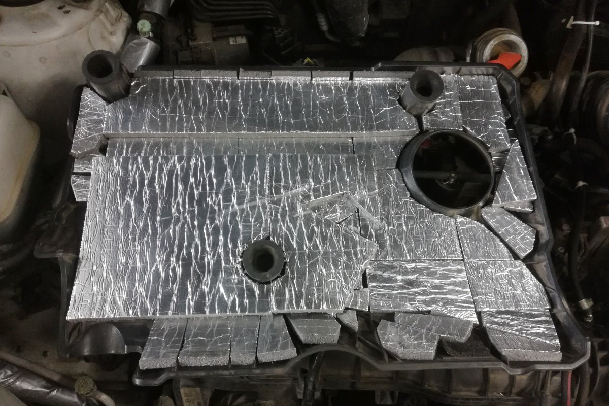

Neo-Mike No že si nenarazil to neznamená že nie sú väčší "blázni" ohľadom vytlmenia :wink: Ja som si vytlmoval ix35 komplet a zo skúsenosti ti môžem poradiť že vytlmenie plastových podbehov a podbehov z vnútornej strany ma dosť podstatný vplyv na zníženie hlučnosti .Motor nie je jediný producent hluku .Za nim sú pneumatiky a aerodynamický hluk. Ak máš všetky dvere vytlmené tak určite počuješ že dosť hluku ti prichádza zozadu. Ak nevytlmíš kufor presnejšie povedané zdane podbehy tak efekt vytlmenia nebude na takej úrovni. Je to tak na 50% možnosti .Ohľadom zlepšenia hudby, ak nevymeníš tie originál plastovo papierove šmejdy reproduktory za niečo iné hoc za 1500 CZK tak lepšiu hudbu mať nebudeš aj keď vytlmíš dvere je to minimálne zlepšenie .Každé vytlmenie niektorých oblasti karosérie ma menší alebo väčší vplyv na zníženie hlučnosti alebo zvýšenie komfortu jazdy . Napríklad strecha . Nemá taký veľký vplyv na zníženie hlučnosti ale ma veľký na komfort jazdy za dažďa ,ak je chladno alebo horúco ,skôr vychladíš alebo vykúriš interiér auta. (podľa prevedenia odhlučnenia) . Zase to netreba preháňať ale vytlmenie auta ma svoj zmysel a opodstatnenie . Extrém je vytlmovať elektromobil,ale už aj to som videl .
Maras myslel tento kryt motoru viď príloha . To čo tam bolo pôvodne tak 2mm tkanina nemôže veľmi tlmiť hluk u CRDi . :wink:

1: Ak máš zbytky materiálu z odhlučnenia torpéda a nevieš kde to použiť aby nemuselo do smetí .A čas cca 10 minút ako pre fajčiara 2-3 cigarety ... z nulovým efektom .
