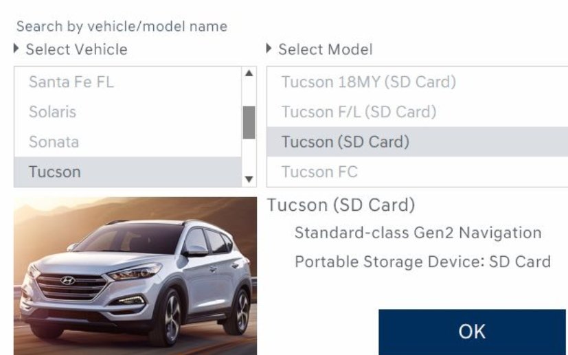

Tak v Navigation Updateru sa objavil Tucson pre FL s Androindom - Gen 5 Mobis!
TL.EUR.SOP.V120....
Stahujem a updatujem ;-)
Re: Nový Tucson 2016 navigácia
Napsal: 20 kvě 2021, 11:01
od Syr
Oki, tak počkám, nech nerobím opäť neplatný pokus...
Napsal: 20 kvě 2021, 19:51
od Gyngy
Funguje!
Staci vybrat toto:
