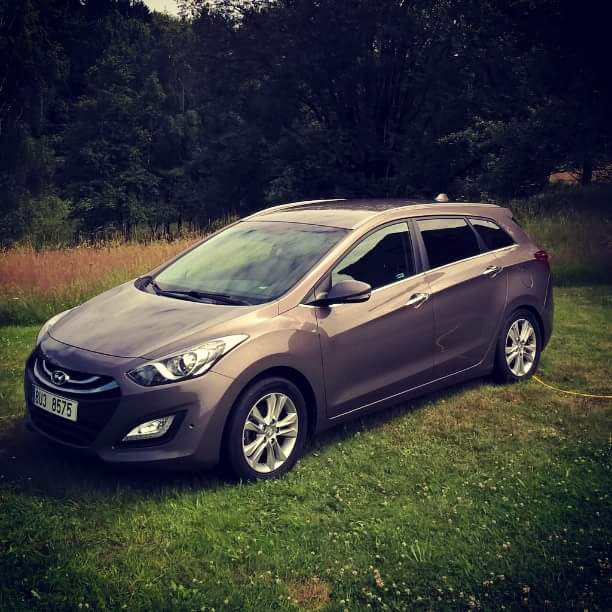

kluci... byla to dřina... ale konečně hotovo... musím říct, že na laku jsou nějaká poškození, ale to je asi po 37 tis. km jasné... ale není to nic zásadního...
jinak s použitými přípravky jsem spokojený...

Pavle sepiš prosím použitý přípravky a postupy. Je toho strašně moc a když máš vyzkoušeno tak se rád přiučím.

Jestli nepouzil metodu dvou kyblu, tak by to mel udelat znova
Btw. fotka pekna, ale asi s nakym filtrem a nebo uz bylo sero?

1. ostříkat hadicí
2. umýt šampónem a mycí rukavicí - https://www.detailingshop.cz/predmyti-- ... -s-voskem/ a https://www.detailingshop.cz/predmyti-- ... -rukavice/
3. clayování - https://www.detailingshop.cz/cistice-la ... ekky-clay/ a https://www.detailingshop.cz/ochrana-la ... -detailer/
4. leštěnka - https://www.detailingshop.cz/lesteni/do ... -lestenka/ a hadr na to - https://www.detailingshop.cz/uterky-a-r ... -uterka-2/
5. vosk - https://www.detailingshop.cz/tuhe-vosky ... vrdy-vosk/ a hadr na to https://www.detailingshop.cz/uterky-a-r ... va-uterka/
6. foto - (Shawte - ano foto upraveno filtrem v mobilu)

Tak jsem si přečetl Tvůj "návod" a rozbolely mě ruce
. Tímto jsem definitivně zapudil jakékoliv myšlenky na pucunk auta vlastními silami. Myčka, popř. časem wapka, to jistí
Fotka je opravdu pekna ale jak pises dost presoftena.shawt píše:Jestli nepouzil metodu dvou kyblu, tak by to mel udelat znova
