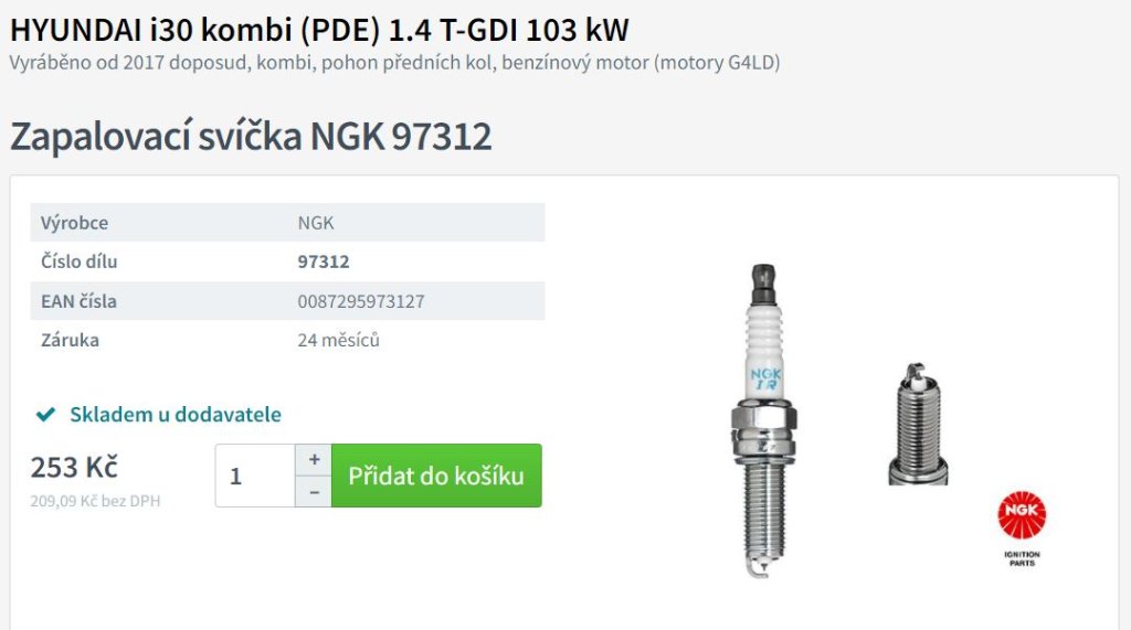

Být tebou volil bych ty NGK:
https://granex.cz/autodily/hyundai/i30- ... Id=9257602
Jo a utahovací moment svíček s plochým těsnícím sedlem a závitem 12x1,25 je 15-20 Nm! u suchého závitu. U namazaného pastou snížit o 1/3.

petzl62 píše: 23 úno 2022, 06:58 U Bosch to byly tyhle:
https://granex.cz/autodily/hyundai/i30- ... uctId=4268
To že autorizovaný servis nemá základní svíčky skladem mi ani neříkej!!! ](*,) ](*,)
Já jedny kupoval v Opavě, druhé v Rýmařově a byly ihned.
Ďakujem ti za cenné informace.
