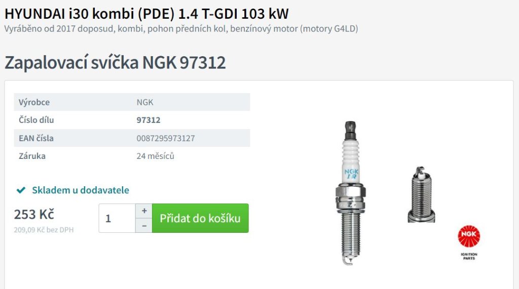

Dívam sa že jeden eshop nabízí v náhrade aj NGK iridiové cca za 300 Kč kus.

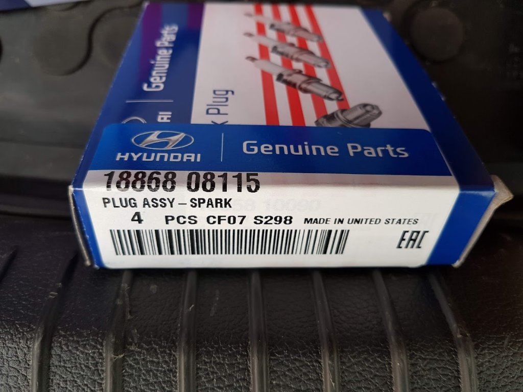

Vliv na záruku to nemá a nebude mít žádný. Pokud ti tuhle svíčku eshop- pokud možno ověřený garantuje jako adekvátní k tvému motoru, tak bych to zkusil. Cena za origo je opravdu brutální a měl jsem i po známosti "skoro" stejnou. Ale Yura je všeobecně docela drahá značka- u nás. Na Ebay je seženeš podstatně levněji. Když tu svíčku porovnáš rozměrově - hlavně délka - s tou co vymontuješ a budou stejné, tak v pohodě to zkus. Jak jsem psal, v nových motorech T-Gdi už jsou NGK a řekl bych, že ty samé, co na tvém obrázku. Držím ti pěsti, ať ti jdou dobře povolit. To co tady píše slabostka je pravda s tou pastou, ale pokud tam toho nenakydáš kýbl, tak je ta změna v momentu nepatrná, ale máš jistotu, že ti to příště půjde v pohodě povolit. Oproti povolování originální svíčky z výroby, našroubované na sucho v :hyu: . Ostatně uvidíš sám.
Katalogové číslo originál svíček je: 18868 08115

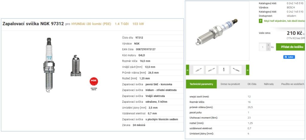

Ešte sa ale zeptám keď si mal tie Bosh venku tak si ich premeriaval/porovnával s tými originálmi?
Zajimalo by ma odkial pramení informace že tie Bosh sú zamenitelné s tou náhradou, pravda je že som nenašiel nejaký bosh vyhledávač kde by som našiel i30 nebo tento motor 1.4 T-GDi
A konkrétne parametre tých Yura svíček som už vobec nedohledal ...
Nicmene keď porovnám Bosh a NGK tak sú vlastne rovnaké akurát jeden parameter, umístění jiskry sa málo liší. Netuším čo to je za parametr :-)
