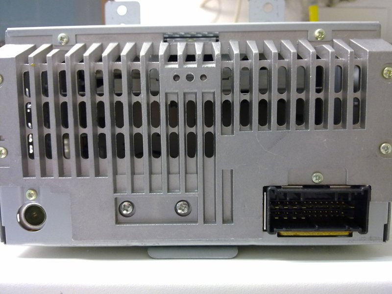

Preco sa vlastne na to pytam ? Chcem si do auta doinstalovat zosilovac a subwoofer. Kamarat ma nieco po ruke dost silneho vykonu tak preto je moj zaujem o tu foto radia od zadu taky velky.

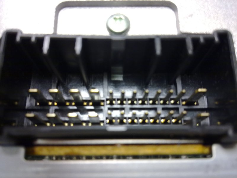

Tak nevím jestli tě potěším, jestli jsi nečekal nějaké extra vstupy nebo výstupy... Je tam jen klasika
konektor a vstup pro anténu...

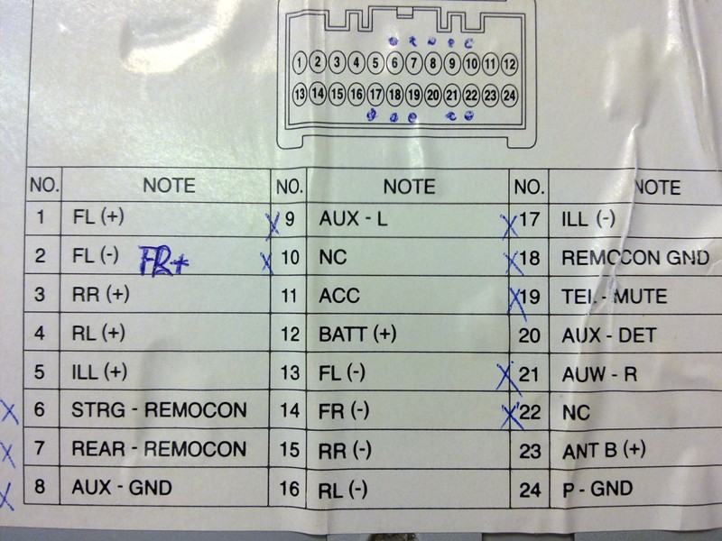

Takže si myslím, že tohle ani na mail nechceš...
Ty jednotlivé piny, jsem označil křížky..X tzn , že ten pin je neobsazen, čili konektor v autě je v tom místě "hluchej" a opravil jsem jejich chybu v označení předního reproduktoru..

DAKUJEM ZA FOTKY
Mas pravdu toto som vobec necakal a...
som stoho dost rozladeny a je mozne ze asi budem kupovat nove 2 DIN radio
bo neviem ci je kamarat az taky frajer aby to preletoval vsetko
