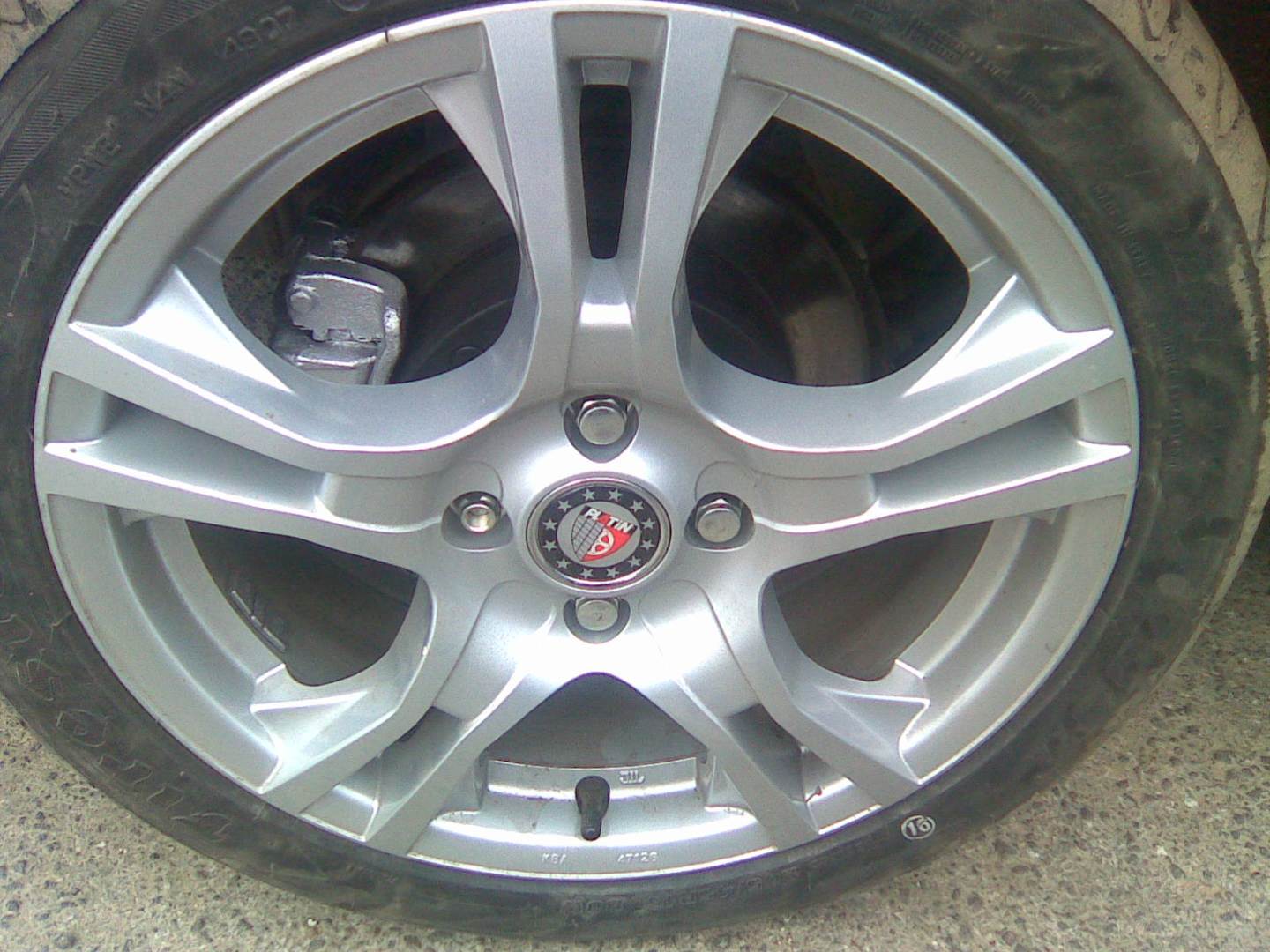

tak sa pozrite s bližšie na dosť stupídne detaily:
- jediné čím som vylepšil pohľad z blízka je na čierno nastriekaný bubon čiernou farbou do 640 stup. a prasiatka som vzal strieborno-hliníkovou silikónovou do 500 stup., dúfam, že nejaký ten deň to vydrží
- 08062009_007.jpg (102.3 KiB) Zobrazeno 765 x
- 08062009_006.jpg (174.95 KiB) Zobrazeno 765 x

EB trupo:
Prosím Tě, když jsi stříkal ten buben a prasátka, demontoval jsi něco nebo jsi to jen kolem nějak šikovně zakryl? Kolik je s tím práce, myslím hlavně prasátka, čistil jsi je před tím něčím speciálním? Ještě jsem to nikdy nedělal, ale mám v plánu. Díky za info.
Re: pneumatiky a disky
to Gandalf:
postup
1.) zadné prasiatka a bubon bol už zhrdzavený, tak najprv som musel oceľovou kefou mechanicky čistiť
2.) potom odhrdzovač + vysušenie handričkou
3.) sprayom som nastriekal bubon aj prasiatko tak, že som len papierom a handrami prekryl miesta, ktoré som nechcel, prípadne nesmel ostriekať - žiadna veda
4.) teplovzdušnú pištoľ som nastavil na 160 stupňov (podľa návodu na sprayi) a takých 10 - 15 min. sa hral na grillmana
ale keďže sa mi nepáčili prasiatka na čierno - vznikol dojem čiernej prázdnoty za diskami, tak som ich včera malým štetcom "natupoval", t.j. nenatieral, ale tupou stranou štetín naťukal farbu na prasiatka - ostal tak zachovaný pocit liatiny a potom vypálil teplovzdušnou pištoľou. Toť vsio, celá hra aj s odoberaním a nahadzovaním kolies trvala na zadnej náprave cca 60 min. Dnes to isté zopakujem (samozrejme, že počas pracovnej doby
) aj na prednej náprave
postup

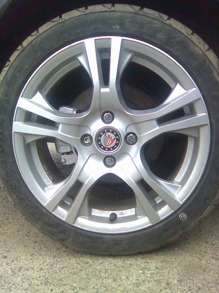

- silikónová striebrenka - vymenil som spray za farbu len z praktického hľadiska spôsobu nanášania
- 09062009_001.jpg (18.23 KiB) Zobrazeno 1727 x
