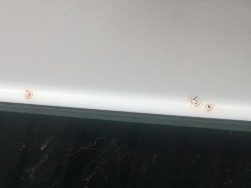

Vzdušná koroze to není. Je to rezavé od plechu. Přesně na hraně nad předním oknem. Udělám foto.

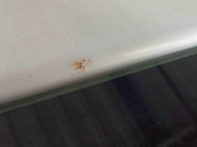

Slíbené foto puchýřků na hraně nad čelním oknem:
(ještě asi 2 tam jsou ale tady ty jsou největší)
Provozováno celoročně, garážováno venku ale pod dost velkou střechou.
Myslím že jsou to otlučená místa od kamínků kterých jsme si prostě nevšimli.
Jinak to občas obcházím protože poškozená místa na bílé barvě není moc vidět (bílý podklad).
Ještě mě napadlo poškození při výměně čelního skla.
- IX20_2019-1.jpg (68.19 KiB) Zobrazeno 7011 x
- IX20_2019-2.jpg (80.52 KiB) Zobrazeno 7011 x

pekoz píše:Myslím že jsou to otlučená místa od kamínků kterých jsme si prostě nevšimli.
Tak to ja mám taký pocit, že na tej bielej je vidno snáď všetko a vidím každú mikrobodku a hlavne vzdušná korózia bije do očí. Alebo som iba vadný, to asi skôr.

pekoz píše: 11 úno 2019, 06:48
Ta poslední tvoje úvaha bude správná. Mám stejný problém na bílé barvě po výměně čelního skla
