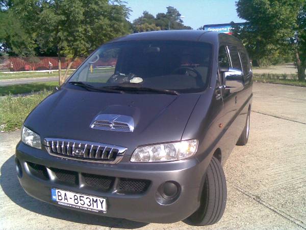

Ak bude páska 3M, tak lepenia sa naozaj báť nemusíš. 5 rokov mám na aute nalepené "chrómové" kryty zrkadiel a nasávacieho otvoru na kapote. Bežne chodím do autoumyvárky na kefy. Všetko drží presne tak, ako som to nalepil. Akurát na "chróme" vidno, že sa stráca a je tam pár oderkov. Ale diel drží na aute, akoby bol priskrutkovaný :-)
