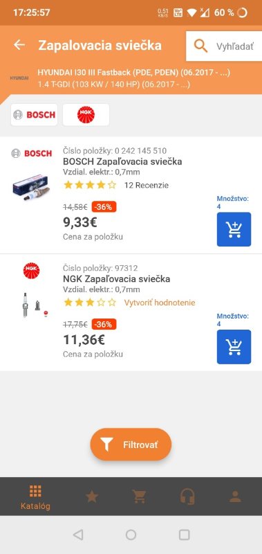

Pre Nemecko sú dostupné len tieto
- 1645633643002.jpg (37.76 KiB) Zobrazeno 1642 x

Re: motor 1.4 T GDi
dibarbora:
Jo ták, to je fakt to skúsiť možem nicmene dostupnosť bude asi stejná ... pro zajimavost si zavolať skúsim.
Ak sa nemýlim tak číslo dielu pre KIA bude to samé.
