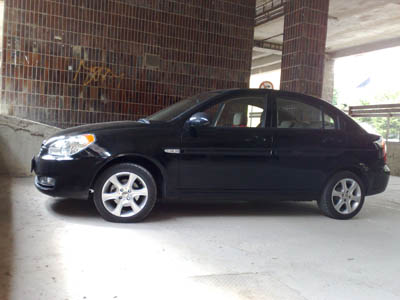

dzigit
Příspěvky: 62
Registrován: 20 úno 2009, 01:08
Re: Re:
Příspěvek od dzigit »
suicycomania píše:
dzigit píše:
dzigit píše:na predaj mam 195/50R15 82V 45ky som kupil nove kvoli blatnikom....a tiez ze to lepsejsie vypada :)
profil 50 je tiez malo :-) v TP je 195/55R15 85V
praveze ja som na nejakej stranke zadaval sucasny rozmer pneumatiky a vyhodilo mi ze 19/50 R15 82 je v pohode tak teraz som z toho jelen kde je pravda ???
tak nasiel som to na stranke http://www.alcar.cz/6565_CZ.0 a tam sa pise ze na accenta 1.4 benzin by mal vyhovavt aj rozmer 195,50,r15 82 co vy na to???
dik za nazor pretoze take pneumatiky aj s diskami mam doma v garazi a bol by som rad keby som ich mohol este vyuzit
Výsledek hledání
Normálně je tam dej ,mám tam ten samej rozměr a až na odchylku tacho( ukazuje míň než jedeš) to je v pohodě.[/quote]
Zdravim tak som tu dlhsie nebol cize som nemal ani cas sem hodit foto
ale nakoniec som to riskol a supol som tam tie
195/50*r15 82 Bf goodrich
uz na predchadzajucom aute som snimi bol spokojny
jedine co som si musel dat vyrobit boli stredove kruzky presne na mieru aby mi nelietali
pripajam obrazok
Hyundai Accent 02/09 black Elegance 1.4 benzin kupovane v CR - Hodonin
