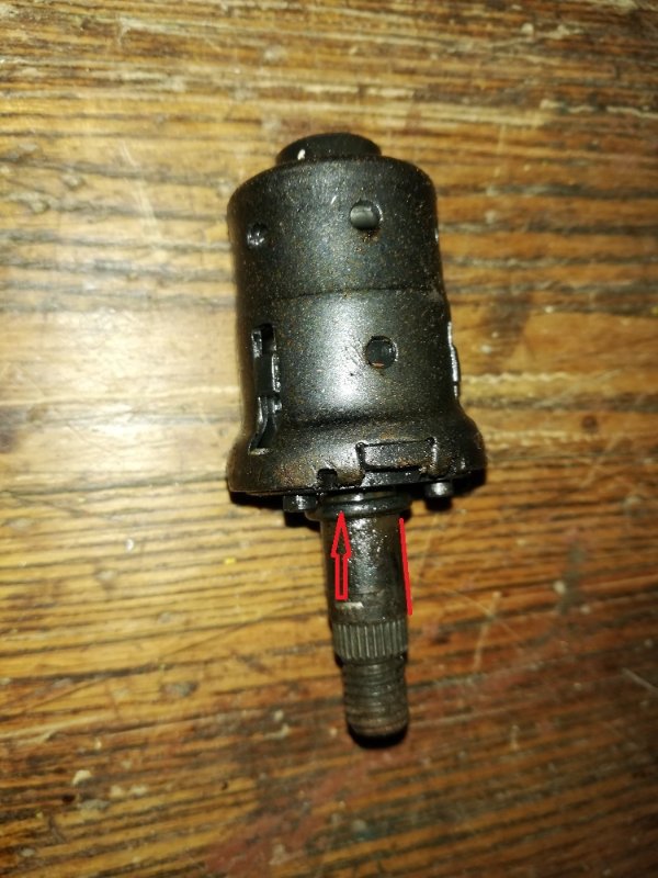

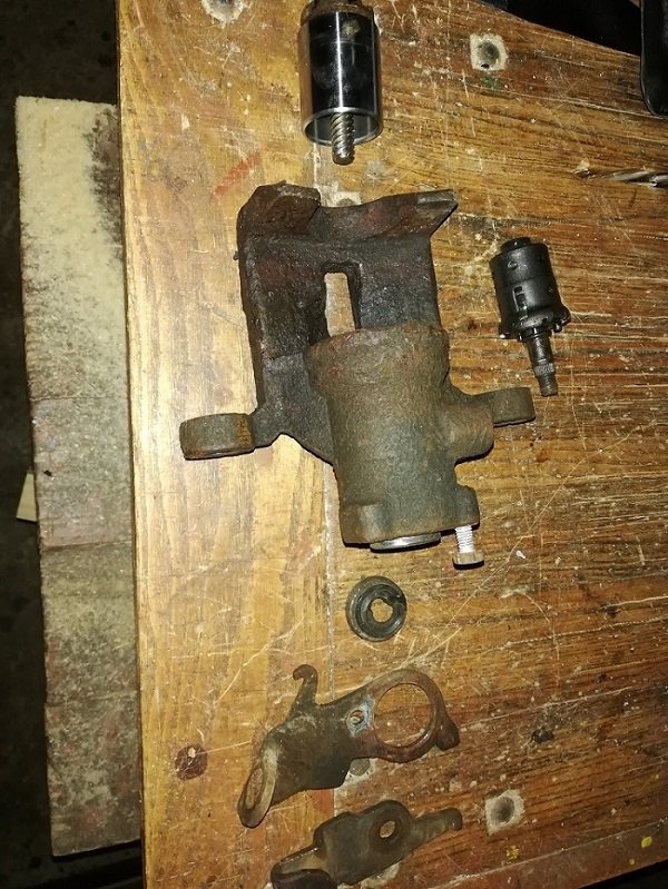

Tak jsem udělal "rozborku" jednoho třmenu a je mi to celkem jasné.
A dokážu si i představit jakým způsobem probíhala "oprava/úprava"

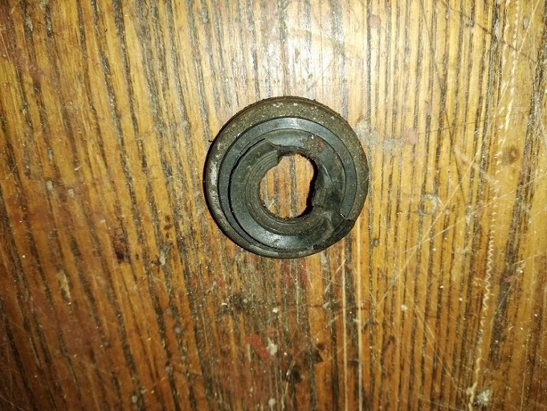

částečně je popsáno zde : https://www.hyundaiclub.net/viewtopic.p ... 1&start=30
Brzdiče jsem koupil a dal nové a až potom rozebral. Počítal jsem s tím, že je to na vyhození, teď vím, že uchovám a pokusím se sehnat sadu těsnění a prachovek.
Problém je v tom, že ta plocha hřídelky označená červeně ( průměr 10 mm, délka asi 12 mm) je bez vůle nakleplá v tělese brzdiče. Zevnitř vše těsní "o" kroužek označený šipkou, tak, aby neutíkal tlak. Dřík je celý bez mazání, pohyb má (převedeno na hodinky) pootočení cca. 10 minut, takže časem musí "zamrznout" Myslím si, že vzali injekční stříkačku s jehlou a pod misku s prachovkou (další obr.) stříkli trochu oleje.
To je asi jediné řešení,vzhledem k konstrukci, jak prodloužit životnost Při celkovém rozebrání důkladně očistit, máznout vazelínou s trochu dát i pod tu misku. Životnost však nedokážu odhadnout.
