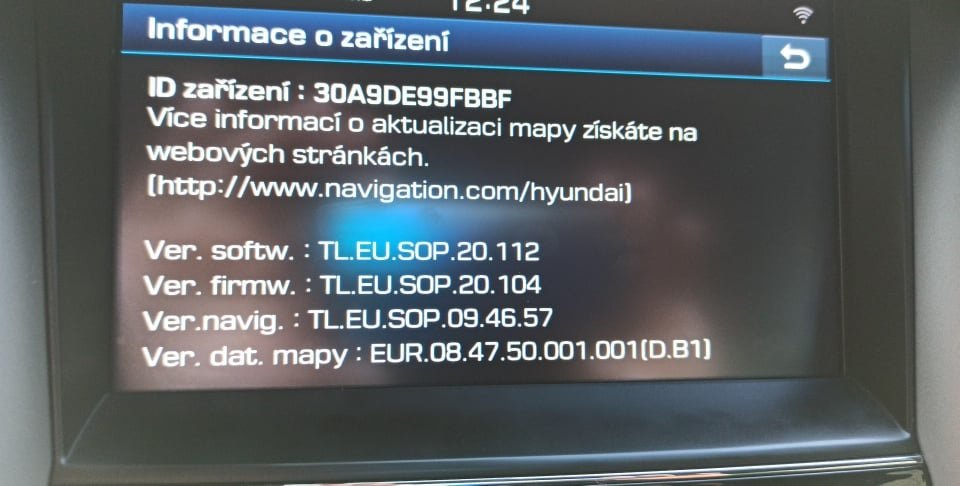

Tak v Tucsonu je toto:
Verze navigace.jpg (64.23 KiB) Zobrazeno 2029 x
Předpokládám, že se jedná o GEN2 (nebo jak se to pozná)?
Kde prosím stáhnout nejnovější soft a mapy? Co jsem zde našel na předchozích stránkách, tak odkazy nefungují.
Děkuji.
Re: Nový Tucson 2016 navigácia
Napsal: 18 lis 2021, 13:33
od kolicek
Mas GEN2 posledni fw je TL.EU.SOP.20.205 staci stahnou Navigation Updater nastavit RU a vyber auta Tucson, Tucson (SD Card)
