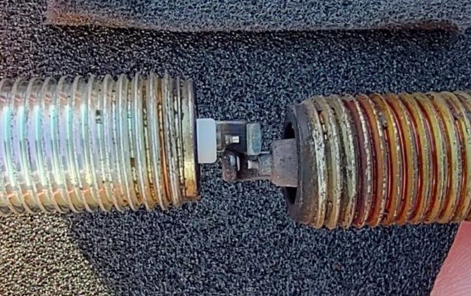

Obr1: V tom prvom prípade je ten odtrh asi trochu vačší na tých yurach ale zas myslím že ta elektroda je trochu opotrebená (predpokladam že na nových ten odtrh nebude výrazne vačší v porovnaní s NGK). bohužel bez sparových merok to proste nejde presnejšie porovnať ...

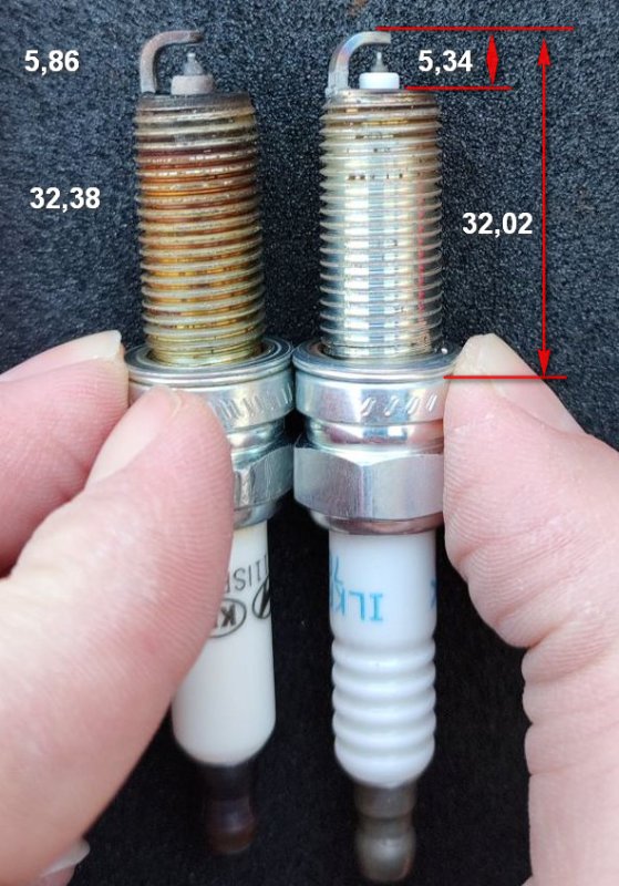

Obr2: tu sú namerané rozmery (brát s rezervou, merané s posuvkou), je vidieť že ta yura je trošku delší ale zas ta poloha jiskrište sa nemusí moc lišiť, príde mi že ta vrchná elektroda na Yura je hrubšia takže ta výsledna ploha jiskriště sa može posunúť do pozice tej NGK. Na druhú stranu NGK je drochu delší na druhej strane nicmene som nepozoroval problém pri osádzaní cievky, prišla mi že dosadla v pohode, tam bude určite rezerva ...
