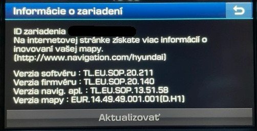

herkulo28 píše: 18 lis 2021, 15:47 tak a je nová aktualizácia pre GEN2 viď obrázok
chlape vdaka =D>
vsetko zbehlo OK, dokonca mapy su 1Q21 8)
zaujimave, ze ked som dal stiahnut tou istou appkou data pre tucson GEN2 (RUS), tak tam je stale iba verzia FW 205 a mapy z 1Q20
este raz dik za info
Prikladám link na inštalačku do PC win.
https://www.mediafire.com/file/2yjzwigw ... ).exe/file
Postup, ktorý som uplatnil na svojom Tuckovi.
1. stiahni a nainštaluj soft do PC
2. v časti venovanej KIA je k dispozícii softvér pre Gen2; v našom prípade zvoľte Sportage '16.
3. stiahnuť na externú kartu
4. naštartovať auto (pre istotu aby vám počas instal nevyplo navi)
5. vložiť kartu do navi a aktualizovať
6. urobil som si zálohu origo karty, vymazal som z nej LGENavi a nakopíroval nové (nezabudni vymazať checksumMap.md5 ktoré sa ti stiahne s mapami)
7. vlož origo kartu a máš nové mapy

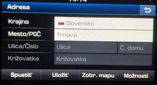

Dnes som prvy krat potreboval na verzii SW 211 pouzit navigaciu zadanim adresy. Po zadani mesta ale moznost zadat ulicu zostane vysedena (nepristupna). Dokazem zadat iba stat a mesto. Po aktualizacii som ju doteraz pouzival tak, ze adresy som vyberal z predchadzajucich cielov, preto som si to vsimol az teraz. :( Viete to niekto prosim overit u seba ak uz mateverziu 211 a posledne mapy? vdaka

Příspěvek od herkulo28 »
mam to isté. Hľadam riešenie

mam stiahnutu aktualizaciu aj od hyundai a je to to iste

Příspěvek od a.baloo »
takze asi bug :roll: no nic, budeme cakat na opravu. zatial je mozne zadavat ciel aspon cez suradnice. dik za info

Mám připraveno a staženo z Hyundai Navigation Updater, takže číslo popisné nelze zadat do navigace při zadávání cíle? Jen ulici a tím to hasne?

Iba mesto. Ulicu a popisné nedáš
citam aj na inom fore, kde potvrdzuju tento problem. riesenim je zatial bud nahrat spat predosle mapove podklady, ktore funguju korektne a su kompatibilne aj s FW 211 alebo teda zadavat adresu cez suradnice. ja mam v predoslych cieloch vsetko kam jazdim pravidelne v ramci SR (spustam navigaciu aj ked viem kam idem kvoli dopravnym informaciam), takze nejaky ten cas prezijem. kedze je to globalny problem, predpokladam, ze oprava pride v kratkom case.
