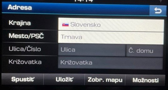

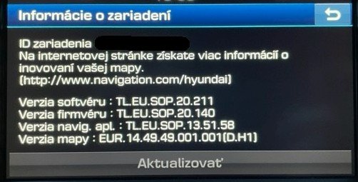

Dnes som prvy krat potreboval na verzii SW 211 pouzit navigaciu zadanim adresy. Po zadani mesta ale moznost zadat ulicu zostane vysedena (nepristupna). Dokazem zadat iba stat a mesto. Po aktualizacii som ju doteraz pouzival tak, ze adresy som vyberal z predchadzajucich cielov, preto som si to vsimol az teraz. :( Viete to niekto prosim overit u seba ak uz mateverziu 211 a posledne mapy? vdaka

Ještě nemám aktualizováno, tak budu rád za odpověď jiných.
Re: Nový Tucson 2016 navigácia
Napsal: 28 lis 2021, 20:29
od herkulo28
mam to isté. Hľadam riešenie

Mám připraveno a staženo z Hyundai Navigation Updater, takže číslo popisné nelze zadat do navigace při zadávání cíle? Jen ulici a tím to hasne?
Napsal: 29 lis 2021, 11:06
od herkulo28
Iba mesto. Ulicu a popisné nedáš

Napsal: 29 lis 2021, 12:25
od a.baloo
