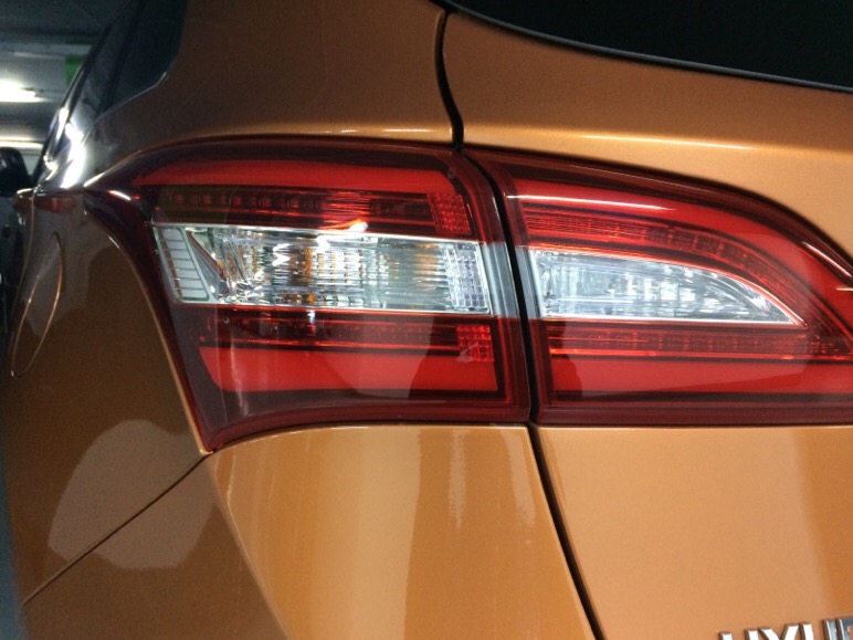

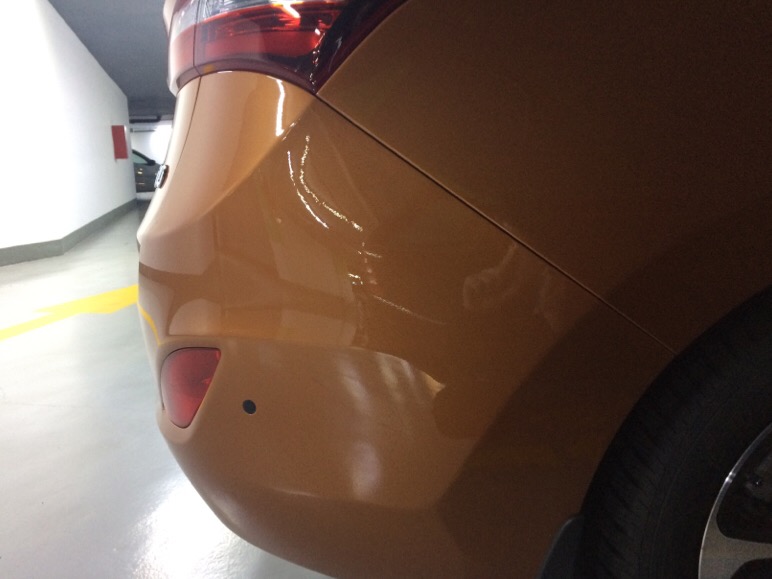

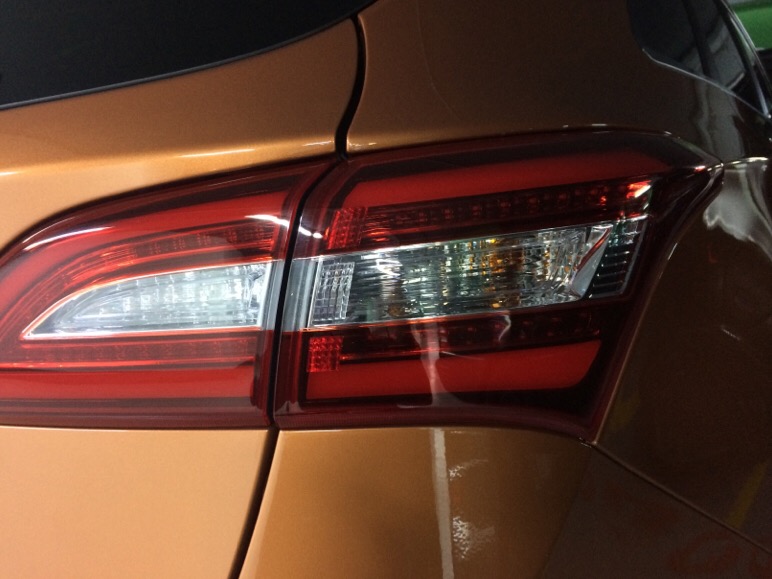

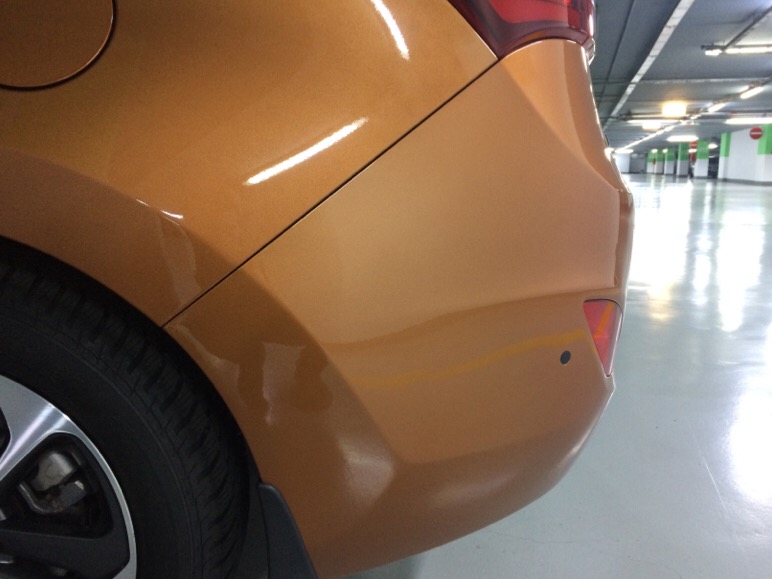

Tak auto vyzvednuto. Vypada to dobre, ale je jiz videt, ze byl sundan naraznik, protoze na te leve strane je vetsi mezera nez na prave mezi naraznikem a bokem a i pod levym svetlem je ta spara vetsi. Pri garancce je poprosim, jestli to pujde trosku dotahnout.
Zajimave polozky ve vypisu praci, napr. vyhledani odstinu barvy 106,-
Fiat Punto 1.2 8V 3dv (UK)
Tak to jsou IMHO celkem levní - namíchat barvu tak, aby jednak "sedla" v okamžiku nástřiku a jednak odstínově "stárla" stejně, jako originál, to žádná sranda není. A jestli se to povedlo, to poznáš za pár let.

Foto leva vs. prava strana a je to v podzemni garazi, tak horsi svetelne podminky.

Rozdíl tam je, ale každé dopasovávání čerstvého, a tudíž celkem měkkého, laku je ošajstlich. Jak jsi psal výše, nechal bych to uzrát a na garančce dopasovat. Pokud bys měl cestu kolem HCP, tak na to pana Duška upozornit, že dopasování to bude chtít, ale až za pár měsíců, aby lak "vytvrdl".

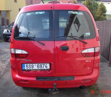

Špatné to není, ale je to metalíza, a ta nikdy úplně nesedne. I když je tón barvy přesný, pak záleží na úhlu světelného zdroje a jeho barvě. Poslední auto v metalíze jsem prodal v r. 2006 a od té doby mi metalíza nesmí do baráku. Ale ony jsou rozdíly i v barvě nemetalické. (Hádejte, které dveře mají původní barvu a které jsou nově přestříkané po vyvaření?).
- Oblast_vyvaření_WEB.jpg (32.79 KiB) Zobrazeno 893 x
