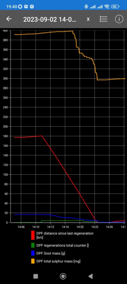

Pročetl jsem si toto téma a měl bych zde pár dotazů na zdejší odborníky:
1. DPF Hyundai Tucson 1,6 CRDI s AdBlue (2021)
Přikládám graf z diagnostiky - co znamená žlutá křivka - stav odsíření absorbéru NOx? Regenerace DPF probíhala dle modré křivky. V průběhu spalování sazí se regenerují i nějaké usazeniny sirných sloučenin?
Dále nevím, co znamená zelená křivka NOx absorber regen status?
2 DPF KIA Sportage 2,0 CRDi bez AdBlue
V diagnostice je krome DPF Soot mass v gramech ještě položka DPF sulphur total mass v mg - ukazuje mi to cca 300 mg - netušíte co to je?
Re: Intenzita regeneracia DPF filtra

od Burža
Ahoj, používám CAR SCANER. Při vypalování se snižuje jak hodnota total sulphur mass, tak soot mass - viz. obrázek. Mám dvoulitr bez AdBlue. Poslední dobou to vypaluje po cca 200 km, jednou dokonce po 120 km. Spíše mne štve to občasné rozsvícení kontrolky "Zkontrolujte výfukový systém" (cca jednou za nádrž) - co to tak zatím sleduji, tak mám podezření, že se kontrolka rozsvítí, jakmile mi diferenciální tlak přeleze skokově přes 300 hPa. Ještě si to musím potvrdit.
Zajímalo by mne, jak DPF určuje kolik má sazí a síry? Předpokládám, že zaplněnost sazemi z diferenciálního tlaku, ale z čeho počítá nespálený obsah? Soot se nuluje, ale sulphur mass se jen sníží, pokaždé jinak.
S Adble mám druhý vůz Tucson 1,6 CRDi, ten se zatím chová ok. V diagnostice je vidět, že to vypalování funguje trochu jinak.
Napsal: 09 říj 2023, 21:23
od patriknet
Bohuzel netusim z ceho sulphur mass pocita. No podle mne nic jineho auto nezna, nez diferencni tlak. Mozna to je jen nejaka kalkulovana hodnota, mozna vi jaky diff. tlak ma po vypaleni a jaky by mel byt kdyz bylo DPF nove a z toho usuzuje ze to co vypaleni zustalo je ten ta nespalitelna slozka tj. sulphur mass.
btw: co presne ti to hodi za hlasku - znas kod chyby? Co pak udelas aby to zmizelo? Zajimao by mne pri cca jake hodnote diff tlaku (zahraty motor, volnobeh) se ti inicializuje vypaleni DPF? To co je v tom grafu co jsi prilozil tak to jakoze odpovida hodnote diff tlaku pri volnobehu?
