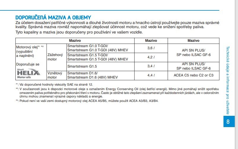

Cecil67 píše: 06 dub 2021, 14:42 Dnes první garancka na 1.5 DPi: seřízení geometrie, výměna filtru klimatizace, kontrola klimy, výměna brzdové kapaliny, prohlídka karoserie, výměna mot.oleje a filtru. Cena 7 528,90,- Co mě spíš zarazilo, že místo oleje 0W-20 (API SN+/SP, ilsac gf-6) mi dali 0W-30 C2 (API SN, ACEA C2/C3).:Tak nevím, zda kvůli tomu dělat bordel, nebo se na to vykaslat:shock:
Teď se na to koukám znovu beze spěchu a kamaráde, myslím, že ti dali motorový olej co patří do naftového motoru. Koukni do tabulky. Měli ti tam dát ACEA A5/B5 , nebo API SN+/SP,nebo ILSAC GF-6 [/attachment]

U oleje není až tak důležitá viskozita, což je třeba 0-W20, 0W-30, 5W-30 atd. ale nejpodstatnější údaj je právě ACEA. Já původně v rychlosti myslel, že tam máš A5/B5 5W-30, což je olej, který bych si tam nechal nalít já osobně a to hlavně kvůli ceně , než drahou řídkou vodičku 0W20, natož pak zcela něco jiného. Rozhodni si to sám, co uděláš.

Cecil67 píše: 06 dub 2021, 18:22 Pro Maras: Právě proto se ptám, zda je to normální? Četl jsem si specifikaci a ten olej je i pro benziny, ale s filtrem. Pochybuju, že když tam teď pojedu, tak mi to vymění. Fakt nevím....
Napis do servisu oficialny email, daj im info odtial od Marasa, info z navodu.
Pockaj si na odpoved a daj vediet.
Som same oko.
Pozn.: tu specifikaciu C2/C3 som si kupil pre svoj naftovy motor, ale 5w30

neskúmam to detailne ale myslím že to čo mu tam dali zrejme splňa aj tú normu pre benzíny, ACEA niečo plní aj API niečo, ak má motor gpf tak v tom problém nevidím....
Re: Motor 1.5DPi
Napsal: 06 dub 2021, 19:16
od WalterB
1.5 DPI GPF nemá...
