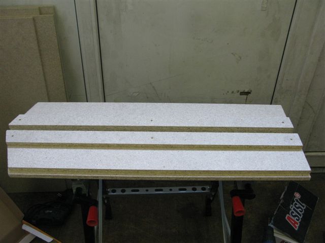

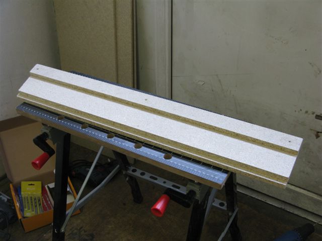

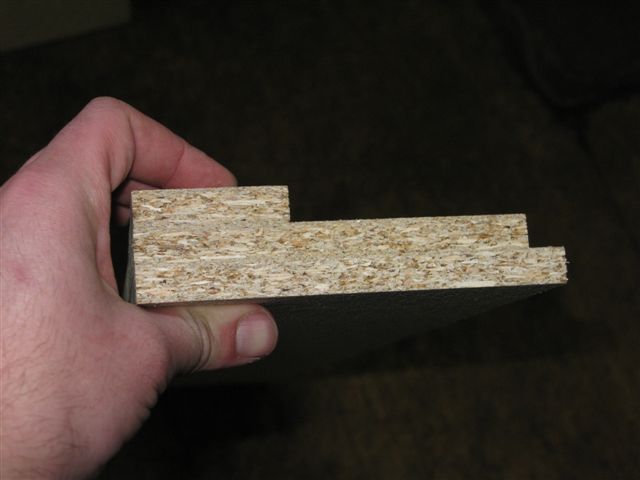

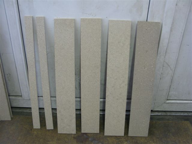

tak zase sem o kousicek pokrocil.. minuly vikend jsem nemohl delat, ale doufam, ze tento vikend se uz na to zase budu moct vrhnout.. dodelat nejake veci jsem jeste nemohl, protoze cekam na nejake baliky, ktere jeste neprisli...
( Tady jsou fotky toho, jak to ted vypada v kufru... Udelal jsem to z drevotrisky, protoze je lehci nez MDF.. Je to resene jako dvojita podlaha tak, abych se mohl, v pripade potreby, dostat k rezerve..
- narezane dily.
- IMG_2137.JPG (40.88 KiB) Zobrazeno 2584 x
- z boku.. :)
- IMG_2141.JPG (30.83 KiB) Zobrazeno 2584 x
- Takhle jsou spojene k sobe
- IMG_2143.JPG (43.67 KiB) Zobrazeno 2583 x

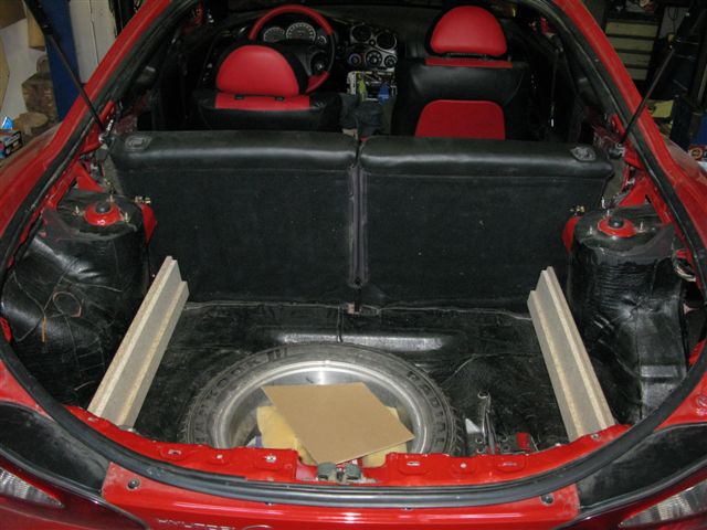

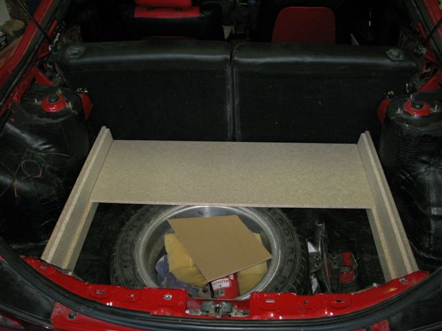

tady na fotografiich jsou videt casti na kterych to vse bude stat
Vse jsem nejdriv sestavil abych vedel jestli vse sedi a pak vsechno rozebrat a potahnout a zase slozit..
- sestavene a seriznute casti...
- IMG_2150.JPG (40.85 KiB) Zobrazeno 2583 x
- obe sestavene casti v kufru..
- IMG_2154.JPG (61.82 KiB) Zobrazeno 2583 x
- kontrola, zda vse sedi...
- IMG_2155.JPG (46.45 KiB) Zobrazeno 2583 x

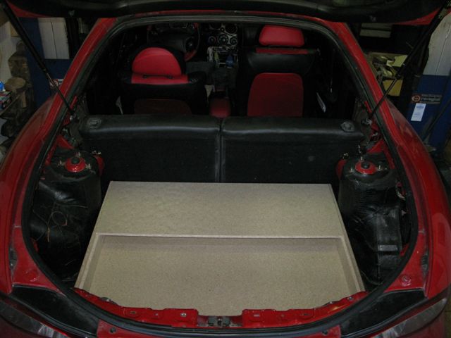

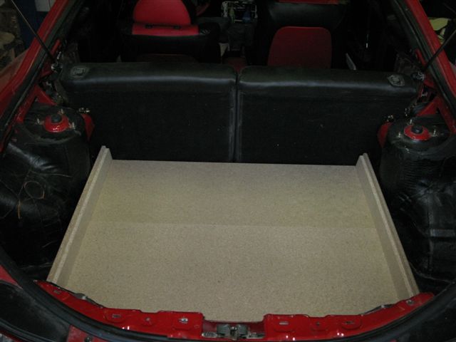

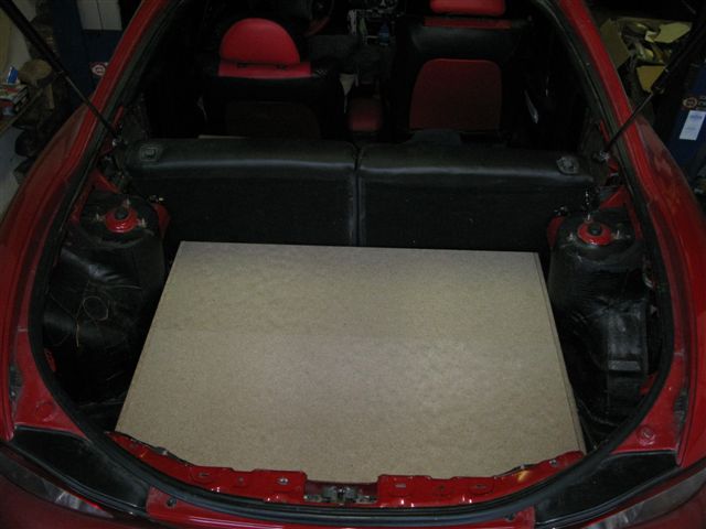

pokracovani kufru...
- polozene dno..
- IMG_2156.JPG (39.39 KiB) Zobrazeno 2567 x
- dno a prvni cast krytu..
- IMG_2159.JPG (45.83 KiB) Zobrazeno 2567 x
- vse sedi...
- IMG_2160.JPG (41.59 KiB) Zobrazeno 2570 x

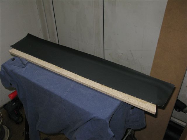

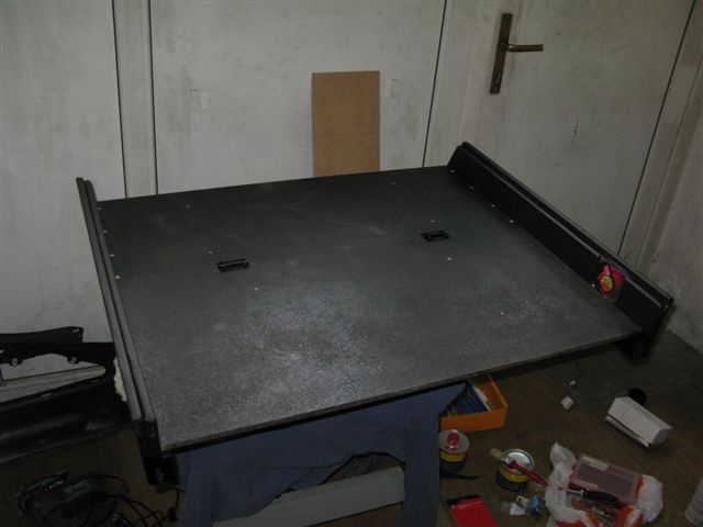

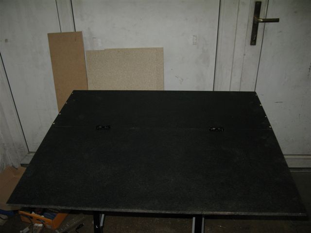

a dalsi pokracovani.. Kdyz jsem zjistil, ze vse sedi jak ma, tak zase vse slo ven... Bocnice jsem potahl cernou kozenkou... Dno jsem nastrikal cernou barvou. Predni cast je prisroubovana k bocnici.. predni a zadni dno je spojeno pomoci dvou pantu, aby slo v pripade poteby zvednout.. Kvuli chlazeni jsem do bocnice pridelal vetrak..
- zacatek potahovani bocnice...
- IMG_2257.JPG (32.63 KiB) Zobrazeno 2570 x
- potazena bocnice...
- IMG_2264.JPG (40.17 KiB) Zobrazeno 2567 x
- nastrikane dno spojene panty a prevrtanymi otvory pro srouby..
- IMG_2225.JPG (28.78 KiB) Zobrazeno 2567 x

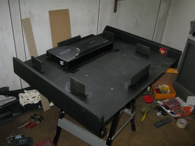

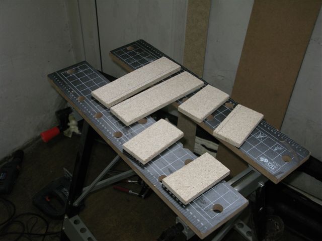

Tak jdeme na dalsi pokracovani.. .
- sesroubovane,ocalounene a nastrikane dno s bocnicemi..
- IMG_2267.JPG (35.1 KiB) Zobrazeno 2498 x
- narezane podpery..
- IMG_2276.JPG (44.26 KiB) Zobrazeno 2500 x
- dno vc.zesiku a podper... :)
- IMG_2277.JPG (41.69 KiB) Zobrazeno 2501 x

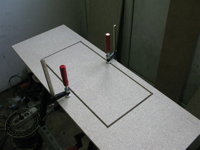

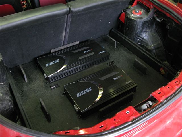

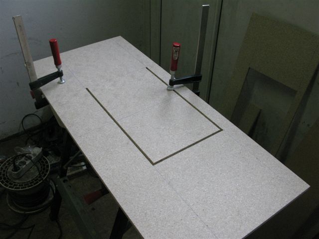

Kdyz uz byl monoblok prisroubovany a vse pripravene ( srouby strikle do cerne barvy,vetrak na svem miste,predvrtane vsechny diry), tak jsem to vlozil do kufru.. Pak nasledovalo prisroubovani 4.kanalu. Kdyz vse bylo na svem miste, tak jsem pomoci zelezneho U profilu pripevnil predni cast dna k uchyceni sedacek ( operadel )
Pak jsem se vrhnul na frezovani otvoru pro zesiky..
- takhle to vypadalo po vlozeni :)
- IMG_2297.JPG (57.26 KiB) Zobrazeno 2491 x
- temer vyfreovany otvor pro zesik...
- IMG_2197.JPG (41.34 KiB) Zobrazeno 2492 x
- vyfrezovany otvor pro jeden zesik..
- IMG_2187.JPG (43.71 KiB) Zobrazeno 2492 x
