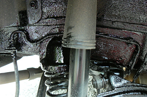

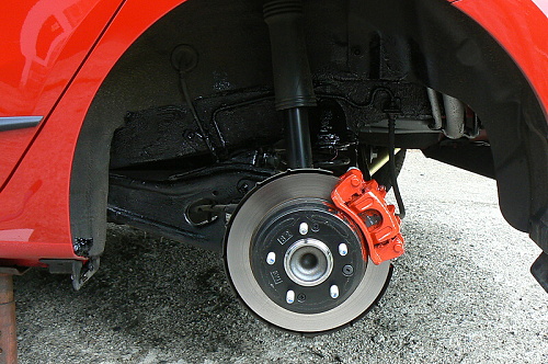

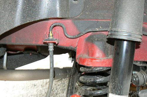

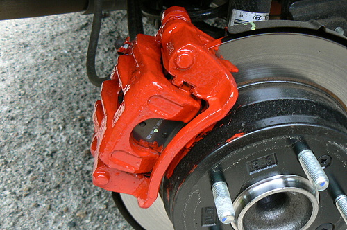

Auto mám 3 neděle. Dnes sem sundal kola, že provedu nátěr třmenů brzd(jak tady někdo na foru,trefně napsal) agrotůning.Předek-OK. po sundání zadních kol-sem našel toto-viz foto.Provedena nedostatečná antikorozivní ochrana -zadní nosník nápravy + držáky tlumičů a pružin (nebo jak to popsat) :roll: U auta za 280 000kč Mě to dost překvapilo. Kde udělali soudruzi z Nošovic chybu????? :shock: Nechci aby to vypodalo, že žaluji,jen chci poukázat na možný problém.Holt v Nošovicích berou auto jako spotřebák.Měl sem Fábii 1,4 MPI, R.V.2000,musím konstatovat,že tam byla ochrana spodku,daleko lepší. :lol: :D Nu což-otevřel sem starý dobrý komunistický TLUMEX a provedl opravu. :) Je to zatím,ale nedostatečné. V každém případě pojedu na vystříkání spodku.Foto pošlu,jestli se Mě to povede.

Další foto.

Nebonzujes, je to znama vec. --> servis <--

Přesně tak,kdybys četl celé téma,tak víš,že se to řeší servisem .Tahle domácí práce se jim nemusí taky líbit.

Vsechny automobilky setri, i slavni Francouzi. Cekal jsem, ze to bude buh vi co, ale resit na podvozku, kde chybi par cm gumovyho nastriku, to mi pripomina babky na vesnici....do roka a do dne se vam tam udela dira o velikosti mexickeho dolaru!!!!!!!!!!!!!!

Ono to není o šetření,ale nekvalitně odvedené práci a špatné kontrole.

Ač nejsem znalec,téhle nekvality jsem se obával.Říkal jsem to už dávno,ale dost lidí mi to vyvracelo.Tady se ukazuje,že jsem měl pravdu.Jak už tady proběhlo,nedodělky by se měly po kontrole opravovat.Když nestíhá výroba,nestíhá se ani opravovat a hlavně pro to zřejmě není vůle,každý vyrobený a prodaný kus se počítá.Jestli spoléhají na to,že na spodek nikdo nekouká,neznají čechy a pokud si nechtějí udělat hodně špatnou reklamu,budou to muset řešit.
Netvrdím,že tyhle problémy trvají a budou trvat,ale jak se začíná projevovat,dost kusů tenhle problém má,nebo mělo....

Proto sem to sem dal-foto.Ať každej vidí a udělá si sám úsudek,jak to v Nošovicích patlaj.Co se týká toho,že sem to sám natřel-sem stará škola zviklá děllt si vše sám.O dnešních servisech mám své mínění.A za další, auto je koupené v květnu-takže první garančka až za rok a mezi tím zima. :(

bimbo: a cim si to natrel? vyzera to ako asfalt...

Tlumex-ještě komunistickej

Bimbo: Ted koukam, jak jsi tou cervenou "oblemcal" i par dilu okolo (naboj, desticka), tak se stejnym efektem udelali Cesi antikorozni nastrik.

Bimbo,servis by měl řešit nový nástřik.A i kdyby sis to chtěl udělat sám,doporučuji prokonzultovat to se servisem už kvůli dalším zárukám.Ale hlavně si myslím,že by to měli udělat oni zdarma,aby se Hyundai taky trochu chytil za držku [-o<
