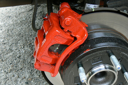

Auto mám 3 neděle. Dnes sem sundal kola, že provedu nátěr třmenů brzd(jak tady někdo na foru,trefně napsal) agrotůning.Předek-OK. po sundání zadních kol-sem našel toto-viz foto.Provedena nedostatečná antikorozivní ochrana -zadní nosník nápravy + držáky tlumičů a pružin (nebo jak to popsat) :roll: U auta za 280 000kč Mě to dost překvapilo. Kde udělali soudruzi z Nošovic chybu????? :shock: Nechci aby to vypodalo, že žaluji,jen chci poukázat na možný problém.Holt v Nošovicích berou auto jako spotřebák.Měl sem Fábii 1,4 MPI, R.V.2000,musím konstatovat,že tam byla ochrana spodku,daleko lepší. :lol: :D Nu což-otevřel sem starý dobrý komunistický TLUMEX a provedl opravu. :) Je to zatím,ale nedostatečné. V každém případě pojedu na vystříkání spodku.Foto pošlu,jestli se Mě to povede.

Proto sem to sem dal-foto.Ať každej vidí a udělá si sám úsudek,jak to v Nošovicích patlaj.Co se týká toho,že sem to sám natřel-sem stará škola zviklá děllt si vše sám.O dnešních servisech mám své mínění.A za další, auto je koupené v květnu-takže první garančka až za rok a mezi tím zima. :(

bimbo: a cim si to natrel? vyzera to ako asfalt...

Tlumex-ještě komunistickej

Bimbo: Ted koukam, jak jsi tou cervenou "oblemcal" i par dilu okolo (naboj, desticka), tak se stejnym efektem udelali Cesi antikorozni nastrik.
