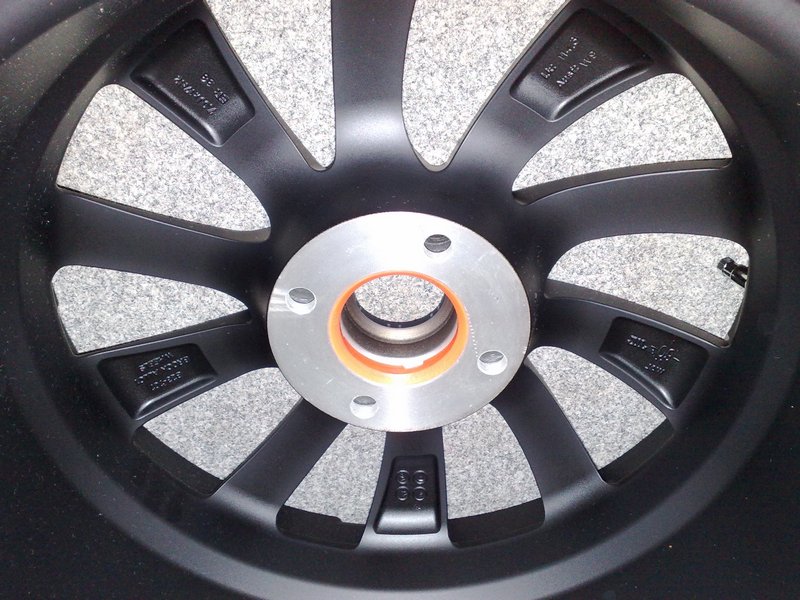

jako na tom novem kole za zadu nejsou žadne vybrání pro ty šrouby?? to je uplně ploche?? hod tu foto jak to vypada...

Hardcam píše:Proc ty podlozky nevyndas? Jestli ty kola maj ET kolem35, tak budou i tak slusne vylezly oproti plechum nebo origo kolum..
Právě, že nebudou aspoň teda v zadu ne ve předu je to v klidu nejde ani nic poznat ale vzadu je to s timhle Etečkem zalezle jak cip to vidim na svojích kolech taksjem si do zadu dělal v praci 5mm podložky je to malo ale aspoň něco...Měl sjem strach dát 10mm jestli by to neškrkalo při propružení...

KUPIS píše:TOHLE!!
Jasne jasne, ale jen jsem nepochopil jak to má on on to ma teda uplně ploche bez tech vyfrezovanych dosedácích ploch jo?? to je pa celkem Big Problem ...

No já když jsem kupoval ty moje koliska tak taky mi to na předku nesedělo ty dosedaci plochy byli málo vybrané na těch kolech takže mi to taky nešlo nasadit přes ty šrouby co jsou na nabojí tak jsem musel je trošku zvetšit pilníčkem práce na pul hodiny jedno kolo...

Zdrávím,teď jsem tady 2 dny,ale udělám to asi tak,že vyndám ty 1cm podložky a do těch děr co jsou určené k přišroubování do nábojenich nechám udělat závit.Šrouby dám ze zadu a podložky přišroubuju k náboji tak aby nepřesahovali podložku.Závit bude přilepenej lepidlem na šrouby a pro jistotu ještě vemu malej majzlík a naseknu roh šroubu ať je větší jistota,že se ten závit neprotočí.Docela se bojím do těch ALU vybrušovat drážky,nikdy nevím co se stane,ale díky za všechny rady moc jste mi všichni pomohli!Jinak pro Davepic tady je ta fotka dosedací plochy.
Dosedací plocha ALU.jpg (135.62 KiB) Zobrazeno 1480 x
