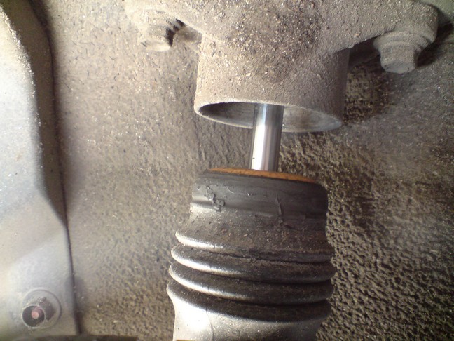

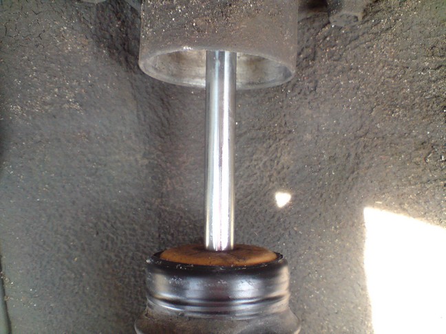

Přední prachovky zatim drží, zadni jsem chtěl vyřešit izolačkou, ale...

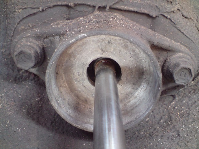

Dal jsem auto znova na hever, a zjistil jsem nemilou věc... Ten píst je v horní misce tlumiče excentricky, jestli jen v poloze roztaženého pístu, to nevim... Ale je to divný... Proto ty prachovky tam nemůžou držet. Nejradši bych celej ten tlumič vyměnil ... je to děs.
Tady je to celkem vidět...
V horní části prachovky stačí oblepit několika vrstvami izolační pásky a pak to tam naroubovat...

jmicro píše:Přední prachovky zatim drží, zadni jsem chtěl vyřešit izolačkou, ale...

Ony ty rány moc s prachovkama nesouvisí, co mě spíš štve, že každźm dnem se mi zdá, že ze zadní části podvozku vychází stále silnější a šílenější zvuky a rány... Pomalu čekám kdy mi upadne zadní náprava :-)) Pořád váhám, jestli navštívím servis teď, nebo to nechám na červnovou garančku.. Každopádně je to děs, nový auto sem si kupoval kvůli problémům se starým, takhle aby si člověk kupoval auto za milión aby to něco vydrželo :-))
