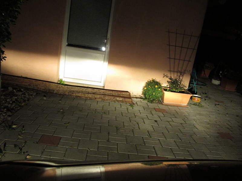

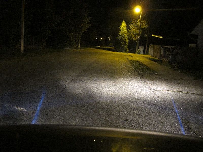

Kto povedal že by sa s tým svietilo stále?
Ide o to aby počas pochmúrneho počasia bolo aj niečo z Accenta vidieť...
Operácia sa nepodarila ani HB3/ HB4 vôbec do hmloviek nepasujú t..j potrebujem prestavbovu sadu na paticu H27... Jedine Ebay mi pomôže v tomto.
Inšpirácia po 38 sekunde na http://www.youtube.com/watch?v=zJFRZQqM ... re=related
Aby ste sa dostali k hmlovkám tak odporúčam dole nárazník, celkom ľahko ide!
Renault Clio III 2007 svieti s hmlovkami ako ja so stretávačkami skoro... ](*,)
Clio III 2007
Clio III 2007
Accent 2007
Accent 2007

Tohleto jsou mlhovky? No potěš koště! :shock: teda pro majitele auta dobrý.. by stím mohl šacovat veverky ma stromech! :lol: ale co protijedoucí.. :-k
