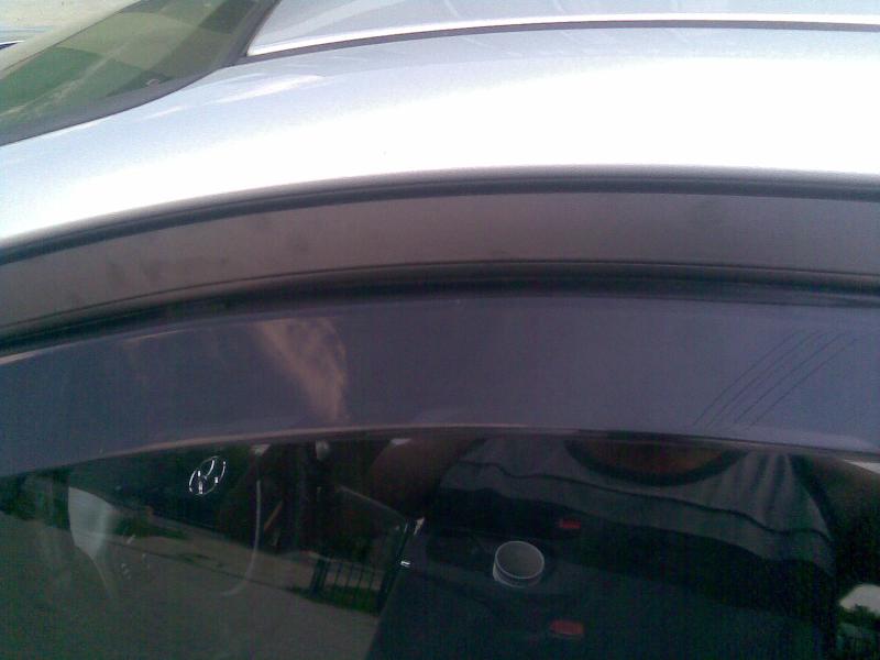

Ja to mám poistené takýmito plieškami, a keby som ich tam nemal, tak zadné dávno odletia ](./images/smilies/eusa_wall.gif)
Myslím že jediný spôsob, ako to pripevniť tu už niekto načrtol-silikón- ale má to nevýhodu...
Deflektor asi po 4-roch rokoch, ak ho neukradnú alebo ho nezlomíš, začne meniť štruktúru. Spojivo v plaste niekde vyšumí, plast skrehne a objavujú sa také malé prasklinky- ako keď máš rozbité čelné sklo. Ono to síce drží pohromade, ale tie prasklinky majú bielu farbu a dosť to vidieť.
Vyplýva s toho, že ak to prilepíš "sekundesilikonkléberom"
(krásne slovo
), tak raz za 4 roky meníš tesnenie na dverách ](./images/smilies/eusa_wall.gif)

O tych plieskoch si tu uz pisal. Predsa len radsej by som to riesil nejakym "gumenym" spojom. Pri vymene deflektorov by som to hadam nejako orezal ziletkou (resp. nejakym rezatkom). Inak na starej Fabke som mal deflektory, ktore sa za 5 rokov nijako nezmenili (ani tvarom, ani vzhladom)... zeby iny plast?

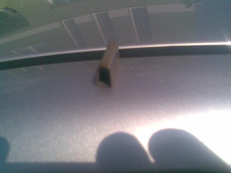

Dnes bol opäť dole a tu je výsledok:
a ešte poznámku: lepil som ho obojstrannou 1mm hrubou bielou penovou páskou-tá nesteká- pri demontáži som ju musel narezávať, čo je po skoro dvoch rokoch úctihodný lepiaci výkon

Ta tenka obojstranna lepiaca paska by mohlo byt riesenie pre tie moje zadne deflektory... Asi to skusim. Kde ju mozem kupit? Baumax? Tesco?

Tak to neviem. Kedysi som to kupovával v Baumax, Hornbach........a nedržalo to, teraz to kupujem v jednej firme, ani neviem, ako sa volá
, ale viem kde sídlia
-predmet podnikania-obalovacia technika, pásky, fólie...
