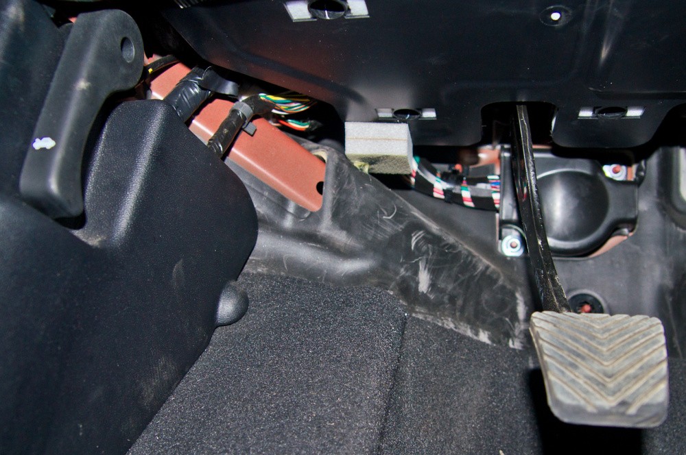

Další mnou objevené místo drnčení. Plastový kryt u pravé nohy řidiče (popř. u levé spolujezdce). Šroubek utáhnout nejde, tak jsem to vyřešil tím že jsem pod kryt nacpal houbičku na nádobí.

Ahoj tak jsem také objevil ten nesnesitelný zvuk vrzání...jedná se o co tu má vyfocený adal, ale ten u spolujezdce. Nacpal jsem tam pěnové tlumení a je to ok. Už jen jak se zbavit povrzávání stříbrného plastu kolem rádia? Ale to zatím není takový problém. Takže už jsem spokojený zase s Hyundaikou. Chystám se tlumit přední dveře a kufr tak uvidíme zda to pomůže. ;-)
