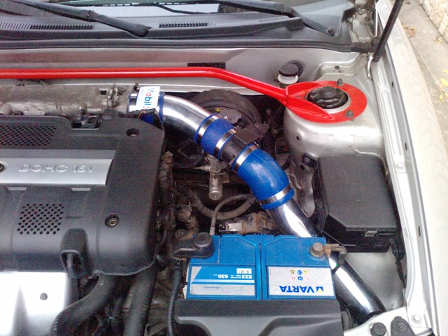

Tak už ho mám konečně na autě. Montáž celkem v pohodě. Děkuji Vikimu za rady a poznatky na co si dát bacha. No a se zvuku jsem unešený, je to prostě bomba. :twisted: :tus:

Holy no tak to vypadá mooc hezky :) Montoval jsi to sám? Na kolik tě to přišlo?

Jj, montoval jsem to sám. Akorát jsem si od Vikiho vyžádal foto, jak to tam má být poskládané. Má to samé sání. Práce včetně demontáže starého sání mi trvala cca tři hoďky, ale výsledek si myslím stojí za to. No a objednával jsem si to z autodoplňků a cena byla necelých 2500,- včetně poštovného.

Holy: sedlo to tam přesně anebo byly třeba nějaké úpravy (případně jaké)? Dík.

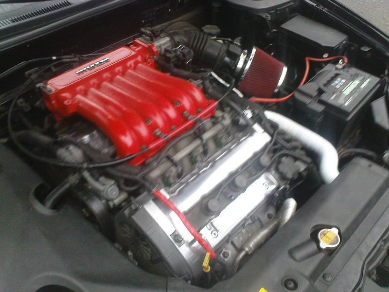

No já měl vyřešno jednoduše, zvuk super, spotřeba šla dolů ale výkon taky dolů :D... Nemá to cenu něco takového dělat jelikož motor cucá teplo z motoru, jezdil jsem s tím pár měsíců. Přihodím foto a video... Teď jsem to základní sání nějak dal do kupy aby to sálo lepší vzduch (tolik hovadin tam bylo, nejspíš kvůli hlučnosti apod.). Ale už se blíží moje poslední fáze za málo peněž opět hodně muziky :D. Budu si to dělat sám aby to mělo co nejlepší účinnost, filtr bude HKS s trojvložkovým suchým vnitřkem, není třeba mazat olejem. Roury z kvalitního matroše a málo záhybů kvůli případným turbulencím v sání (snižuje to výkon a jebe to chod motoru). Jinak bypass filtr dávám taky jelikož ten HKS bude koukat vedle mlhovky tak kdyby náááhodou se setkal s vodou.
Tady video když jsem měl pouze sport. filtr pod kapotou...

Jedna úprava byla třeba. Jak vede trubka sání nad levý přední podběh, kde je umístěn filtr, tak vede v místě kde bylo umístěno origo sání. Původní sání mělo tvar víceméně obdélníku a nová trubka je kruhového průřezu a je malinko větší. Z toho plyne, že ten otvor se musí kapánek zvětšit. Ale není potřeba o moc, asi jen o 5 - 10 mm. Já ho fikl flexou a pohodka. Není třeba se toho bát. :tus:

Takze pridavam zopar foto noveho sania :D
Montaz bola jednoducha cca 2 hod. aj s demontovanim toho povodneho. :)

Ty na tom sání nemáš zapojenou hadičku na odsávání víka ventilů.

Vcera som to montaval a neskor som si uvedomil ze ta povodna hadicka je dost kratka tak som to nafotil tak, ale dnes som bol kupit a nasadil som ju tam takze uz je na mieste :D
