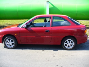

to ja pudu po nakejch levnejch :D
/-/Yundai Accent 1997 , třídvéřko , 1.3i 12 ventil , tmavě červený , uz to valim přes 205 000

tak sem koupil 175/60 a slo to tam krasne asi je to i lepsi nez 13-ky , uvidime casem

Čau mám možnost koupit nové kola a rozměry to má -4x114,3mm, 15", šířka disku 6,5J, ET 40, středová díra 70mm +pneu 195/45 R15
Myslíte že to bude na šířku sedět ? Je pro mě nějak důležitá ta velikost střed. díry ?

Rozmer je ideálny. Stredova diiera musi byt 67,1 mm alebo uni 70,1mm a doladis centrovacimi kruzkami!
