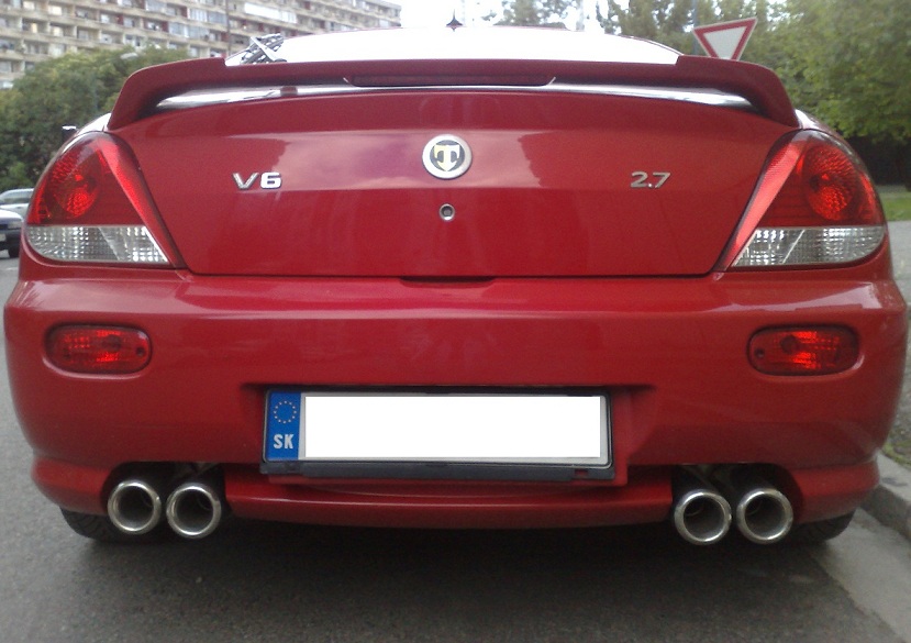

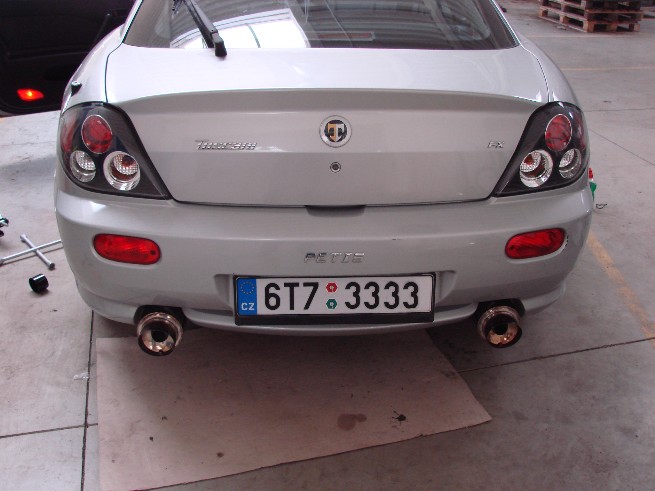

Ahojte,
no tak konecne som si dal aj ja nove vyfuky, zatial len koncovy diel od zadnej napravy, cely stredovy diel si pojdem dat asi tak o dva tyzdne a potom tiez pridam fotky.
Daval som si to robit u firmy http://www.a-m-a.sk a som velmi spokojny, ako si vsimnete tak mi este padaju tie vyfuky, lebo som este nevymenil tie originalne gumicky za pevnejsieale chystam sa aj na to
Vykon isiel cca 5-10 koni vyssie, este lepsie to bude zo stredovym dielom. A zvuk je proste nadhera

Russell: laufy jsou krásný
taky jsem přemýšlel že tam dám takový čtyřkoncovky jak máš ty. jsou nerezovný nebo jen chromovany koncovky?
Ale mám obavu že pokud odděláš středový tlumič tak budeš mít problém s hlučností.
Mají někjakou hlukovou regulaci? Aby tě kvuli hlučnosti nestavěli policajti
Hodˇ se prosím video ať si poslechnem V6 s laďákama

Laufy su nerezove ako cele potrubie. Potrubie mi museli este zvacsovat a spravili mi 60mm namiesto original 50mm a koncovky su 90mm kazda. No som zavisly na tom zvuku, tak preto chcem este lepsi
Regulaciu mi mozu spravit ale nechcel som, uvidim ake to bude bez toho stredoveho tlmicu a podla toho, davaju nejaky cudlik do interieru, ktorym si prepinam zvuk. Su to fakt profesionali este sa ma pytali aky chcem zvuk ci race, street, deep, loud atd. No dufam, ze policajtom sa to bude skor pacit ako by ma mali zastavovat
Ked budem mat video hned pridam.

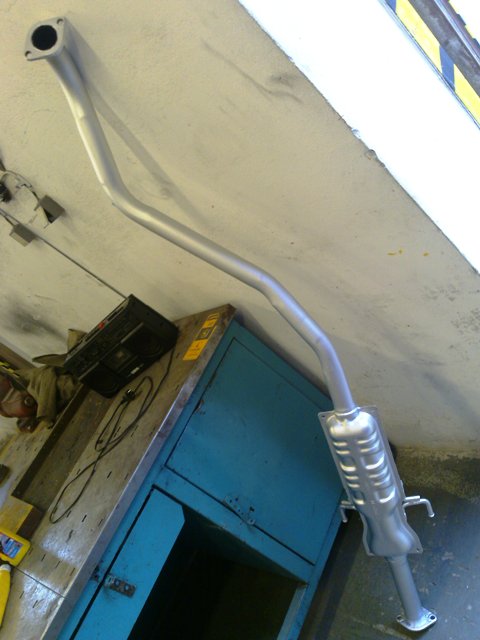

Re: Výroba nerez výfuků duplex na Coupé 2G + video

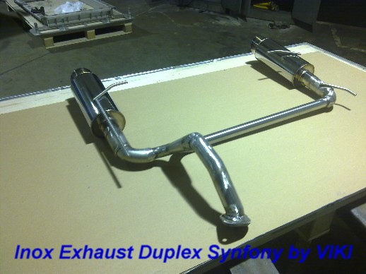

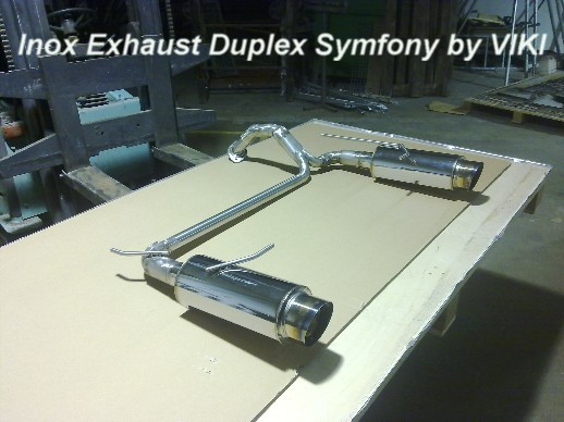

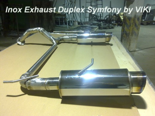

Viki na obrázku sem se díval že nějaké kusy spojuješ tak,že zasuneš trubku do další atd...nemyslím si že je to dobré řešení,nebo to jen teď vypadá na fotce a ve skutečnosti je to trubka na trubku?Viki píše:Další výfuky Duplex by Viki![]()
Markusi v pátek je budeš mít na auťe a jak pojedeš domu tak si užiješ každou akceleraci![]()
bude to Viki Exhaust Duplex Symfony![]()
Hyundai Scoupe GT
Je to trubka k trubce.
ale jsou části kde se zvětšuje průměr třeba do tlumiče přichází potrubý standardn u coupé je 50mm a tlumiče jsou dodávány v pr.60mm, tak tam to jinak udělat nejde. a další je u místa rozdělení výfuku na levou a pravou stranu. tam dělám jednu zvětšenou komoru takže je přívod potrubí 50 pak rozšířená komora na odvod 2x 50.
Jsou tam jen přechody z menší trubky na větší a to nebrání plynum naopak je to zrychlí. Horší by to bylo kdyby jsem šel z pr.50mm na 40mm. tam by ten přechod brzdil a zpomoaloval proudění plynů. Navíc by se to místo hodně zahřívalo. Ale neboj to bych Cupéčkám neudělal
Takový hovado nejsem

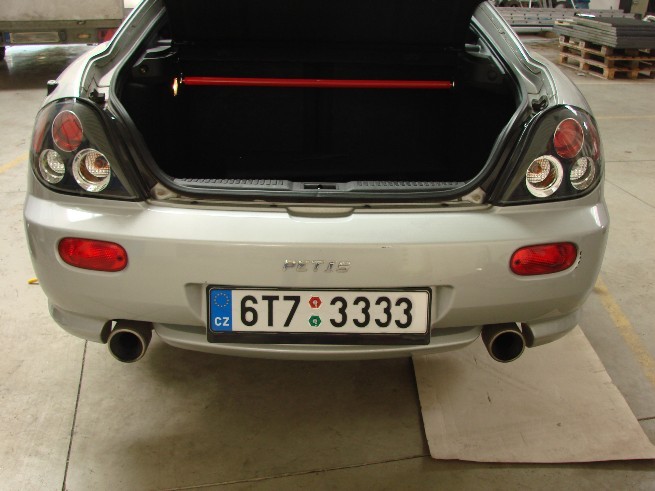

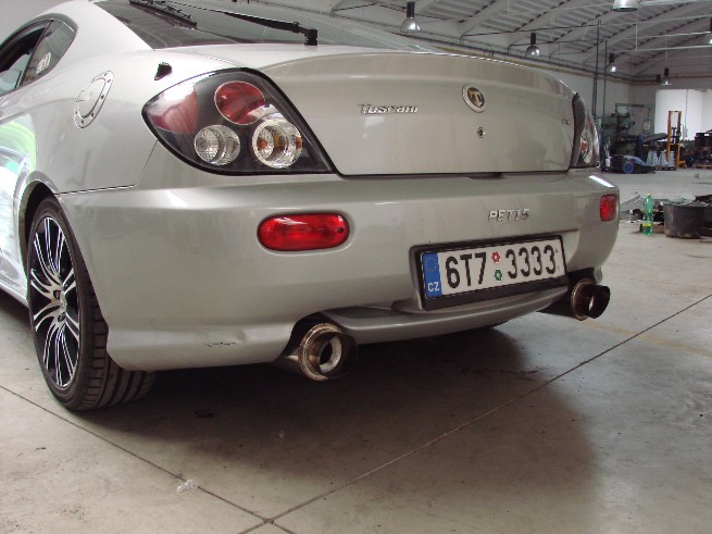

Tak už je tam Markus má namontované.
Padli tam perfektně a nemuselo se nic dopasovávat
Jinak zvuk je perfektně hutnej a sportovní
Byli jsme to pečlivě projet
a žádný hluk a nepříjemné rezonace se nekonali
Takže je tu další
s nádherným zvukem
Takže je tu další
