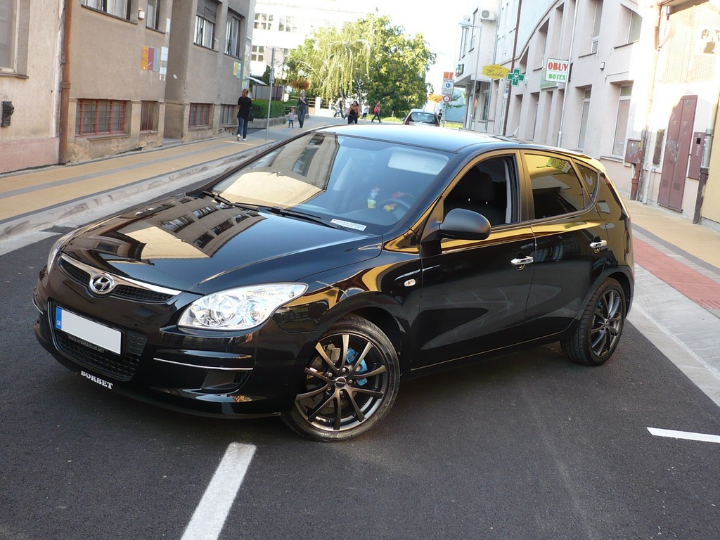

Nalestene pred dvoma mesiacmi (12 hodinova robota). Teraz staci len umyt a wuala
p.s. nepouzil som ziadne efekty, takto to vyzera aj v reale

pekna prace
Je : i20 1.2, 2016
Je : i20 1.2, 2016
Re: 89majlo96 - Story of "Black Pearl"
To je nadhera - ale chybi tomu tri veci, lakovane kryty zrcatek, cerna predni svetla a mlhovky
tak to ma vypadat!! mne chybi jen ty lakovany zrcadla a mlhovky

presne tak pani, toto je moj ciel
Ale to az casom ked ma omrzia chromove svetla a ta lista so znakom, zatial sa mi to celkom paci tak ako to je

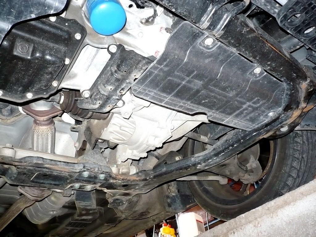

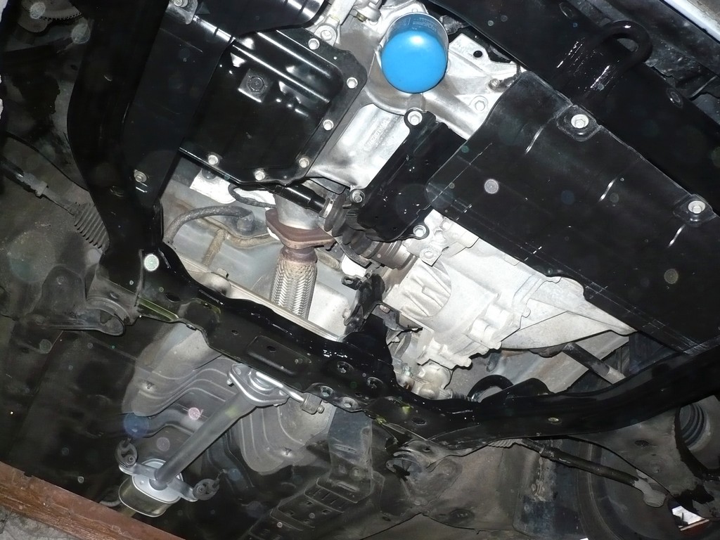

Vcera som mal volny den tak ma napadlo ze by som si mohol opravit ochranu podvozku. Na nosnikoch sa zacala miestami ukazovat korozia, hlavne v mieste zvarov a na miestach kde doslo ku kontaktu s obrubnikom.

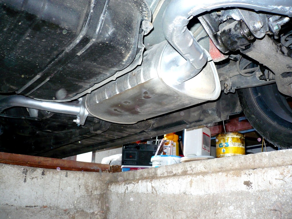

Postup bol vykonany nasledovne, obrusenie brusnym papierom, odmastenie acetonom, nastriekanie zinkovym sprejom a na to isiel cierny sprej. Zinkovym sprejom som nastriekal aj cele potrubie vyfuku, neviem ci je z nereze ale dost o tom pochybujem, kedze sa na nom vytvaraju miestami jemne supinky a vsetky zvarane miesta boli napdnute koroziou. Dalej som namazal plastickym mazivom na listove pera vsetky stycne plochy dielov, klby, capy, dutiny.

Nevypada to zle, kolik to ma najeto, jak stare a je to jete i v zime? Vyfuk urcite nebude z nerezu, ten se pouziva v jinych tridach treba S klasse ho ma z nerezu. Ale o Ceedu psali v nejakem testu ojetin, ze je vyfuk asi docela kvalitni a podle fotek to tak i vypadalo.

vyzera to pekne. mam ale technicku - nekoroduje vyfuk najma zvnutra? Tiez som to chcel nejak podobne napatlat, ale na par miestach som cital ze je to zbytocne
tie napravnice ale opravil velmi pekne, tiez sa na nieco podobne na konci leta chsytam. Gumoasfalt a toto a bude to vyzerat ako nove
