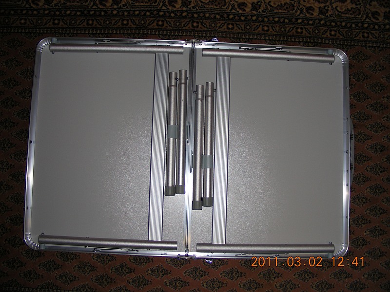

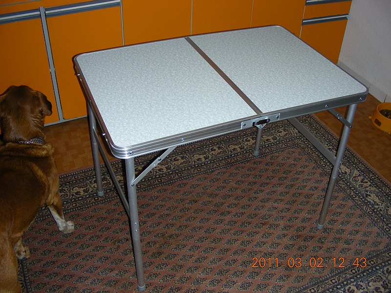

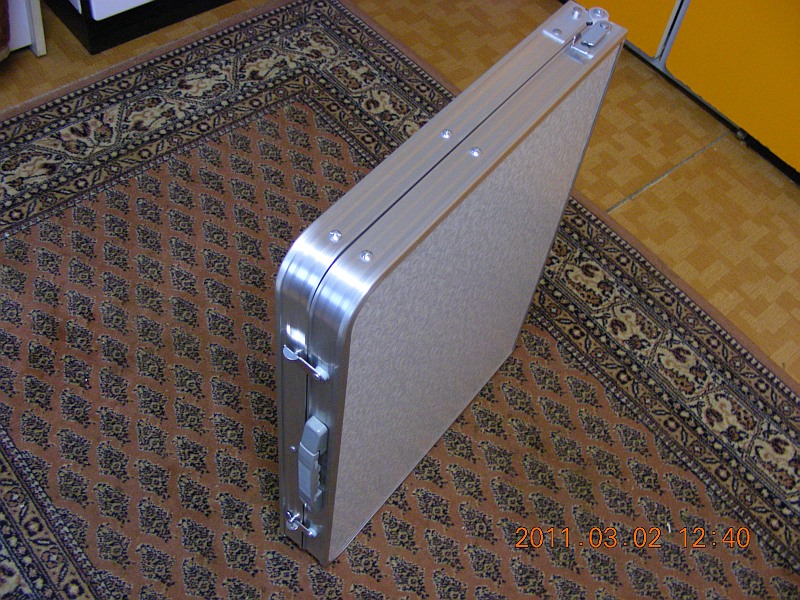

Konecne dorazil kempovy stolik Minimax Luxus,vybral som si tento stol,lebo jeho rozmery a koncepcia zapada do mojej predstavy o zariadovani auta. Verzia je mierne odlisna od tej ako sa prezentuje vsade po webe(neaktualizuju fotky,vsade su stare fotografie) ale produktove cislo je rovnake,samozrejme vyrobene v Cine
az na par drobnosti by to mohlo byt celkom dobre.Par veci je sice nedomyslenych,ale aspon mozem vylepsovat.
Co ma sklamalo,je to,ze niekde sa prezentuju stavitelne nohy(dolezite na nerovnom terene) ale tento ma nohy sice nadstavitelne a fixne danou velkostou(budem to musiet prerobit).Nejake foto. Vnutrajsok po uprave vyuzijem bud na male stolicky,alebo na kuchynske prislusenstvo.

Re: Starex 4WD-upravy na kemping,a ine vylepsenia...
Vypadá pěkně, ale už jsem ho při svých cestán po kempech tu a tam u někoho viděl. Já mám podstatně jednodušší, obyčejná bílá olemovaná deska se trubkovým sklopným podstavcem po stranách ve tvaru obdélníku o třech stranách (čvrtou stranu tvoří deska stolu). Něco jako hranaté U.

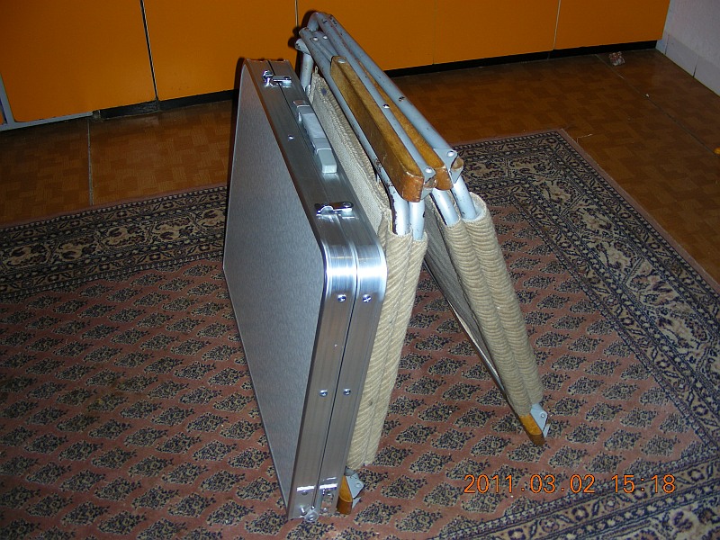

ten mam tiez,len je moc velky,potreboval som nieco,co sa naplocho zmesti pod postelovu skrinku. k tomu mam aj stare dederonske stolicky,super kvalitka,tie dnesni vyrobcovia to sice napodobuju,ale vysledok stoji za prd. Ale mata ma nieco ine,videl som nejake sklopne s este mensimi rozmermi po zlozeni,len nemozem najst oznacenie,tak browsujem weby a hladam,ci ich nenajdem.

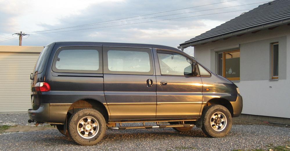

Z důvodu nutnosti OFFROAD cestovaní a reálné nemožnosti pořízení solidní L300 a L400 jsem si pořídil STAREXe a jednoduše řečeno, mám z něj radost a teď ta tomhle fóru budu lovit rozumy a nápady, čeká mě přestavba na "expedičku" , tak budu průběžně informovat

Rád vidím, že se naše řady rozšiřují
S informacema můžeš začít hned, třeba jaký je to rok a co motor, kolik najeto a tak. Trochu nás sezman. Mně by třeba zajímalo jaký úpravy chystáš, třeba něco obšlehnu
inu víc hlav...
Tak informace, no...rok 2000, najeto 95000, vim, vypadá to blbě, ale podle předchozího majitele a stavu by se tomu dalo i věřit, auto pochází z rakouska, kde mělo pomačkanou levou stranu,opraveno sice v autorizovaném servise, ale já bych je to nechal předělatKarel Švarc píše:Rád vidím, že se naše řady rozšiřujíS informacema můžeš začít hned, třeba jaký je to rok a co motor, kolik najeto a tak. Trochu nás sezman. Mně by třeba zajímalo jaký úpravy chystáš, třeba něco obšlehnu
inu víc hlav...
Mám strašně moc otázek, tak to na vás budu hrnout postupně.........

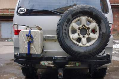

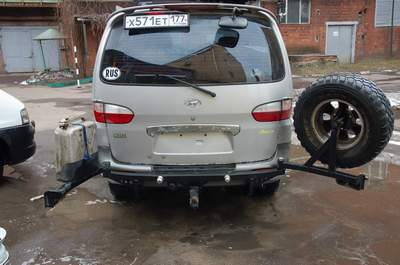

Rezerva na zadok,o ano da sa,videli sme,tez budem davat.
Turbo z 2,8? No nevim,skoda prace podla mna,treba skontrolovat intercooler,ci tam mas spodny vetrak(nasavaci) a ci funguje,skontrolovat tesnost,funkcnost klapky,ci neslizi cez upchavky atak pod. Rozdiel medzi 235/75/15 a 30" je asi 2cm na priemere,v tych 235 je vacsi vyber. Ja zostavam tiez len na 30" i ked ma lakali 235/85/16 co su nejake 32" motor by to utiahol v pohode a hlavne by sa znizili otacky pri vyssich rychlostiach,ale zasa nove disky,nove gumy,podrazelo nam to vsetko a tak ostavam na tych Kumhach 30" ma to solidnu akceleraciu a na cestach(mokrych ci suchych drzia jak sproste) Zastavam nazor,ze netreba dvihat do aleluja,skor sa zameriam na chranenie podvozku(komplet zakrytie) aby ma nic nebrzdilo.ked sadnem na brucho,potom sa to lahsie bude smykat,ako ked si zaryty prieckou v hline](./images/smilies/eusa_wall.gif)
PS tento rusak to riesil klasicky,ja mam pripravene ine riesenie.
