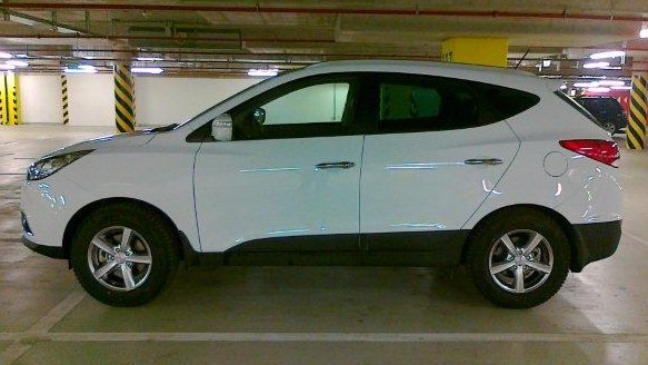

Krásavica v zimnom obutí.
Dezent F + Kumho I-ZEN RV 215/70 R16 100T

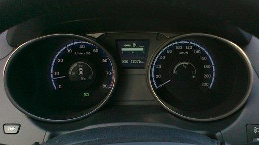

ZÁHADA ?!?
Kontrolka tlaku pneu nesvieti, aj keď mám pneu bez snímačov!

Nebudete veriť, ale dnes sa kontrolka rozsvietila. Najprv chvíľu bliká, potom svieti trvalo.
Zhrnutie:
a.)16.11.2010 cca 13:00 výmena 17" so snímačmi, za 16" bez snímačov - kontrolka hneď po výmene nesvieti - cca 14:00 auto odstavené do garáže
b.)17.11.2010 cca 9:00 - 14:00 menšie presuny po meste potom auto odstavené do garáže - kontrolka stále ani nežmurkne
c.)18.11.2010 cca 7:30 štart auta, kontrolka chvíľu bliká, neskôr svieti trvalo - tento stav trvá doteraz
Ako sme kedysi hovorievali - Včul mudruj! :)
P.S.: Inak rozsvietená kontrolka mi až tak neprekáža, lebo som sa bál, že mi to bude vadiť.
Ešte odpoveď na predošlú Fishkovu otázku: "a při startu se ti TPMS oranžová kontrolka rozsvítí?"
Ak si myslel všetky kontrolky úplne na začiatku, tak áno všetky kontrolky sa nachvíľu rozsvietili vrátane TPMS a hneď aj všetky naraz zhasli (ako za normálneho stavu)

to blikání po nastartování a následné svícení je indikace toho, že čidlo nekomunikuje.
trvalé svícení = nízký tlak
pokud by se kontrolka nerozsvítila při prvotní diagnostice, tak by to znamenalo automatickou deaktivaci TPMS (podle mě toto musjí jít přes diagnostiku...)
každopádně, mě vadný senzor + jiný senzor palubka hlásila okamžitě... ta prodleva je divná...
