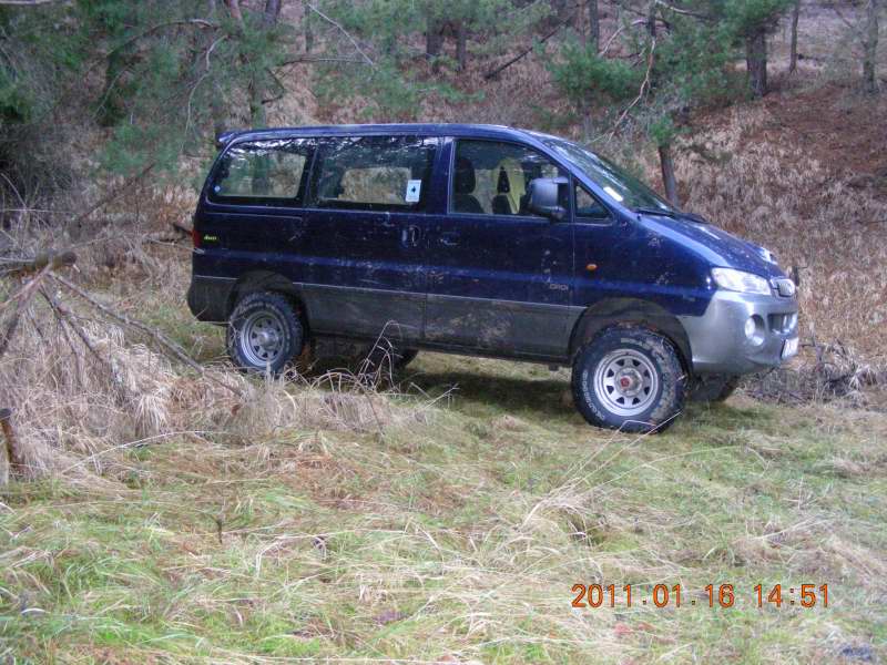

tu je ten trachtor
- DSCN30442011-01-16_14-51-400001.JPG (120.94 KiB) Zobrazeno 1782 x
Re: SUV nebo ...?? sněžný člun?
No to je opravdu ale opravdu traktor -- tak sem se zase s dveřma nechyt, zase jeden co škudlí

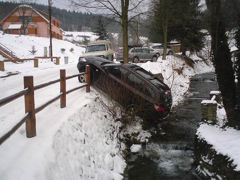

Santa je dobry,musi byt dobry,preco by inac zaparkoval takto ?????
- santa.JPG (101.62 KiB) Zobrazeno 1639 x
páč projede všude
