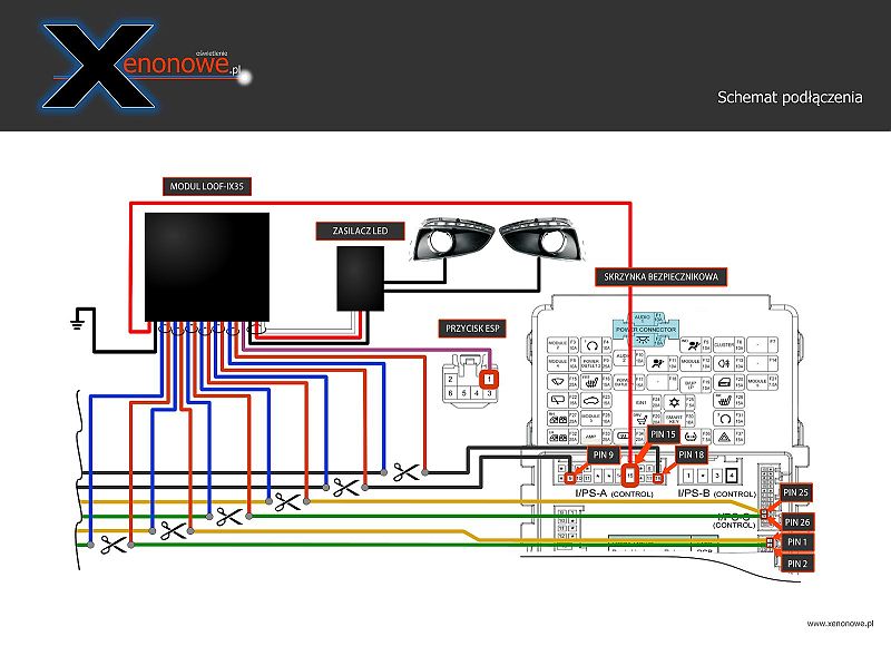

Jinde se to dělá takto - DRL s mlhovkami a modulem. Když to zapojí profík, tak bych se toho nebál.
- ix35-drl.jpg (76.42 KiB) Zobrazeno 2443 x
