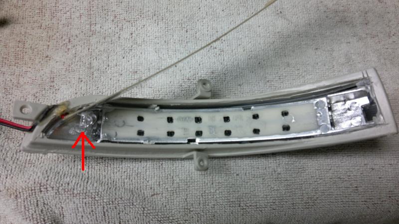

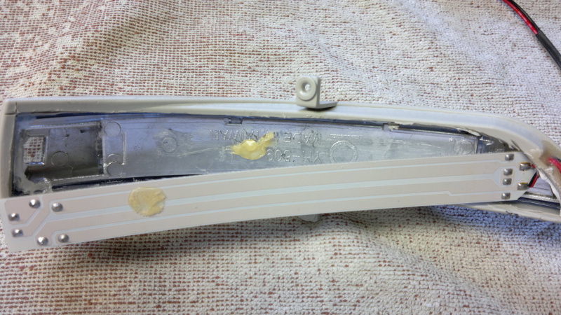

Tak jsem dneska dodělal "přesvětlení" blinkrů..
Bodejť by to pořádně svítilo, když v celém zrcátku byly 3
diody. Ztoho jedna do boku, takže na jeden svítící proužek pouze jedna
To jsem myslel že jsou proti sobě, z každé strany, nato bych vsadil..
No tak nic.. viz šipka
největší ořech byl, jak se do monobloku dostat.. Plexi bylo k plastu přivařeno a ještě utěsněno takovým průhledným "lepidlem".. Takže v těchto místech nepřichátelo v úvahu se tam nabourat.. protože už by to tak netěsnilo..
Tak jsem tomu odřezal zádička tenkým separačním diskem 0.25mm. a tím se dostal do blinkru ze zadu. Nic jiného než SMD diody se tam nevejdou.. Tak další oříšek bylo vyfrézovat čtverečky pro SMD diody, aby mě prosvítily ty světlovodivé proužky.
Výsledek ale stojí za tu námahu a práci s tím ..
Jsem spokojen..

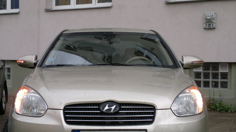

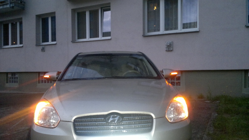

Pro porovnání... U spolujezdce je již hotovo! Výsledek je fakt znát..
