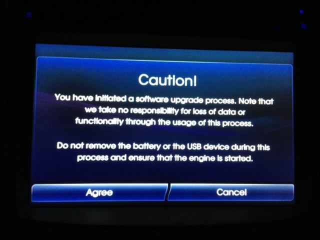

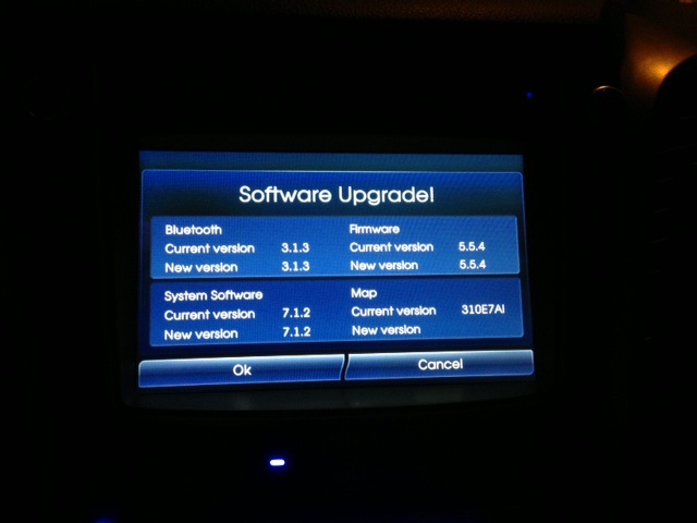

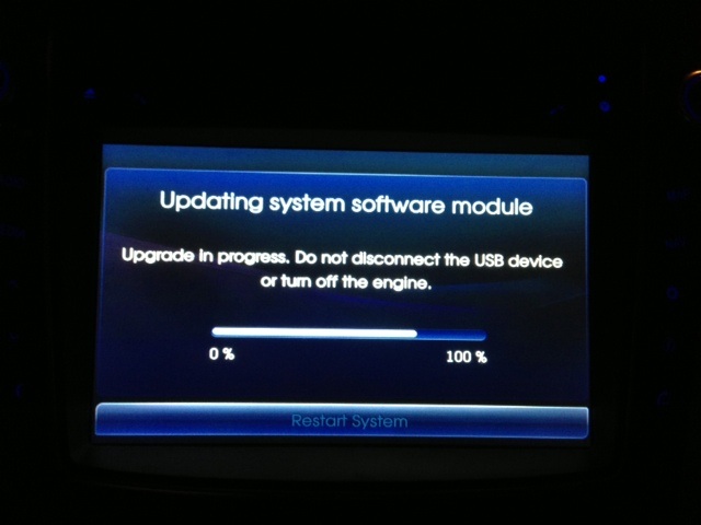

Práve som dokončil upgrade firmvéru na orig. navigácii. Frmvér som stiahol zo stránky http://www.navigation.com/hyundai
Výsledok: rádio, navi a ostatné veci fungujú v SK aj CZ, hlasová navigácia tiež SK aj CZ! :)
Keďže bola súčasťou upgradu aj nová verzia bluetooth, dúfal som, že mi už konečne nebude mrznúť audiosystém pri spárovaní telefónu s povoleným načítaním celého telef. zoznamu. A hurá, už je to ok! :)
EDIT: hlasové povely po prepnutí jazyka na CZ alebo SK nefungujú. Mne osobne to nevadí, vobec som to nevyužíval.
Pripájam zopár foto...
