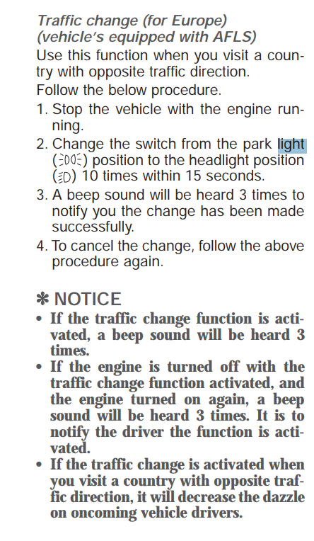

Ahojte, nebudete někdo vědět, co znamená hláška po nastartování na palubním počítači: "Tvar paprsku světlometu je nastaven na opačnou stranu. Rozsah snížen"
Nedaří se mi k tomu nic dohledat na fóru a ani na googlu. V manuálu také žádná zmínka. Světla mám bixonen. Díky

podla mna to bude znamenat, ze mas nastavene svetla na lavu stranu {anglicko}.
odporucam si este raz pozriet manual, podla mna sa to tam nachada, ako to aj zmenit... {v en verzii 4-99}

Děkuji za příspěvek. Tak jsem zkoušel několikrát provést dle návodu, ale nezdařilo se. Zkusím ještě zítra.
Podařilo se mi nakonec najít nastavení i v českém manuálu. Kdyby někdo potřeboval je to v kapitole 7 str. 73.

Tak přepnutí se mi nepodařilo. Zkoušel jsem po nastartování, při zastavení. Nevím kde by mohl být problém. Dle všeho bych také měl mít natáčecí světlomety, ale připadá mi, že ani tato funkce nepracuje. Jestli to má s tím souvislost nevím, uvidím v servise. Nepřipadá mi, že by auto jinak špatně svítilo.

Tak problém vyřešen. V nastavení přes palubní počítač jsem našel položku "Cestovní režim", který když jsem odklikl, tak hláška zmizela.
