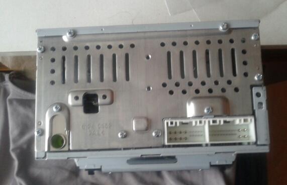

Nemáte prosím doma někdo vyndaný originál tlačítkové rádio na případné vyfocení konektorů na připojení, abych nemusel vyndávat z auta??

Schémata jsou pro mě španělská vesnice, pokud bych mohl poprosit o nějakou detailnější fotku těch konektorů a všeho co je na zadní straně toho originálního rádia, byl bych rád. auta.petr@seznam.czMiloslav.k píše:Zadej do googlu " ix 35 radio scheme" a uvidíš tam konektory a jednoduché schema zapojení radia na ix35

Zadni strana autorádia ix35.
- 2014-08-15 17.30.25-1.jpg (22.62 KiB) Zobrazeno 2104 x

Děkuji mnohokráte.Miloslav.k píše:Zadni strana autorádia ix35.
