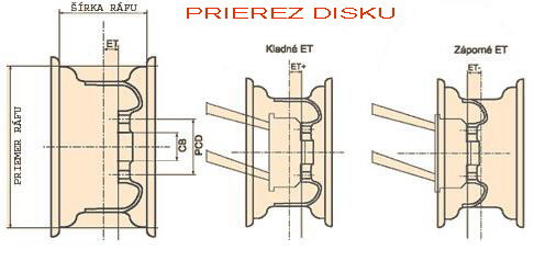

Zdravim, chcel by som si kupit nove Al disky. Ake ET by mali mat?
TUCSON 2.0 CRDi 4WD, 83kW
Re: Al disky - ET
Take aké máš v techničáku alebo menšie... PS: Máma na predaj 16´ z Tuscona Originál (ale so zimnými gumami)
Z bazarkolies.sk:
Z bazarkolies.sk:
základné info o diskoch, napr.: 7J x 16
7 - šírka v palcoch, 1 palec - 2,54 cm
J - typ pätice
16 - priemer ráfiku v palcoch
popis disku
ET - (Einpresstiefe = zális ) - udáva sa v milimetroch, tento údaj je dôležitý pre zastrčenie alebo vysunutie kolesa z blatníkov. Veľký zális koleso zasunie do blatníka, čo môže mať za následok , že bude šúchať o rameno alebo tlmič. Malé ETčko zase koleso vysunie von z blatníkov.
PCD - značka pre priemer, v akom sú navŕtané diery pre upevňujúce šróby a ich počet. napr.4x100, 4x108, 5x100, 5x112 . . .
CB - (CB=center bore) - určuje priemer stredovej diery v mm. Toto číslo musí byť zhodné s priemerom, ktorý je na náboji auta.
- popis_disku.jpg (26.03 KiB) Zobrazeno 4487 x
