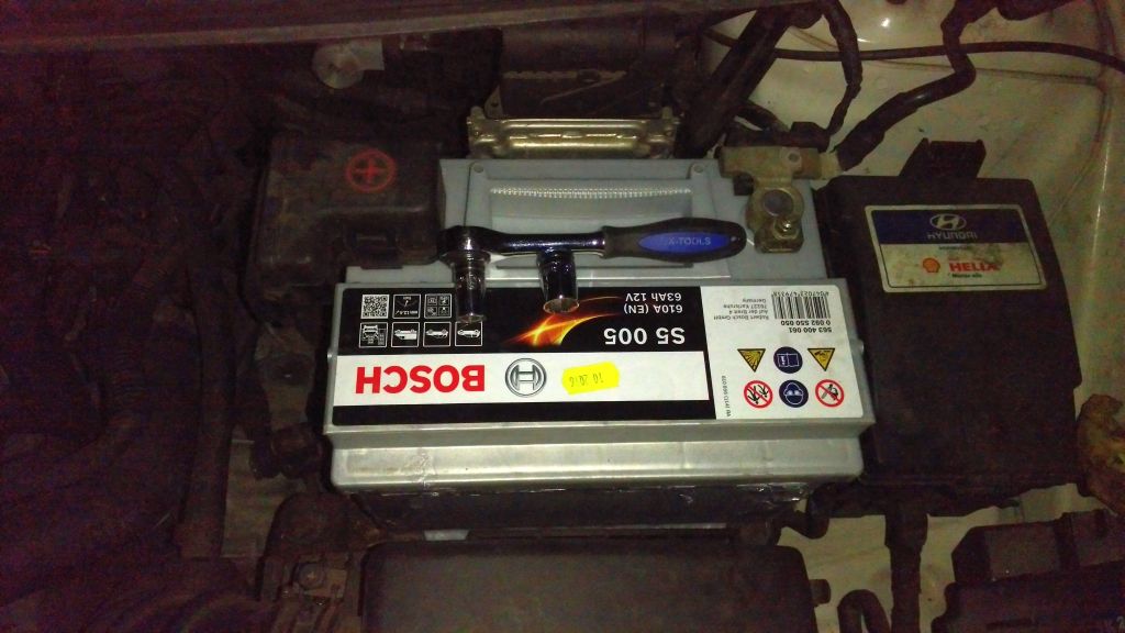

objednaná baterie: BOSCH S5, 12V, 63Ah, 610A, 0 092 S50 050 (z mého pohledu dobrý poměr: cena-výkon-značka)
Délka: 242 mm, Šířka 175 mm, Výška 190 mm, Spodní provedení B13, + pól vpravo
Baterka v pořádku dorazila z tohoto eshopu: https://www.autodily-pema.cz/autobateri ... 92-s50-050
....celkem za 2065kč + 100kč doprava.

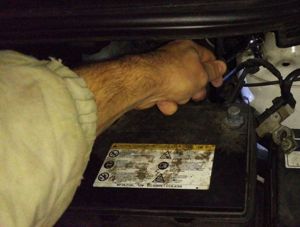

Výměna proběhla naprosto bez problémů. Nejdříve jsem povolil matku u svorky mínus a sundal z pólu, po té následovalo povolení svorky a sundání kabelů z pólu plus. Dále jsem odšrouboval jeden šroub vpravo nad baterií:
šroub držáku ŘJ vpravo nahoře
povolování/utahování šroubu držáku ŘJ vpravo nahoře
Schránka 01.jpg (97.34 KiB) Zobrazeno 9333 x

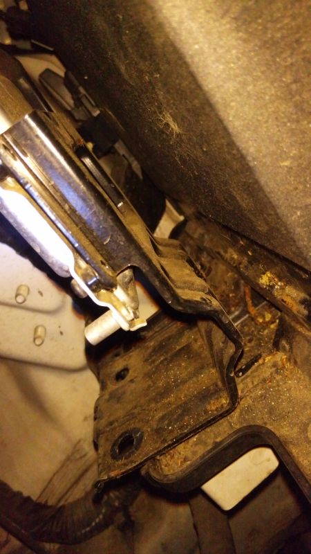

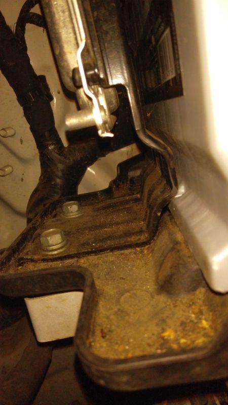

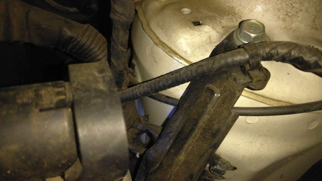

A dva šrouby za baterií. Všechny tři byly součástí držáku na ŘJ:
šrouby držáku ŘJ za baterkou
